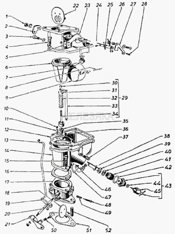

Привет, в моём карбе нет проблем это именно к22д, скорее всего у тебя переделали отверстие под карбюратор к129в

Тот, что ты мастрячишь - от ГАЗ51 ( узел ограничителя оборотов выдаёт его) и рассчитан он под шпильки "повдоль" автомобиля.
Родной карб мотора М20 - крепление "поперёк".
Коль есть неудержимое желание впихнуть наф не нужный ограничитель оборотов - пересверливай отверстия под крепёжные шпильки карбюратора ( карбюратор с "боковой" поплавковой камерой обязан стоять этой камерой вперёд по ходу авто)
Но лучше - собери из двух один ( верх от "нового" , а низ - от твоего старого карбюратора)

lai, все у тебя нормально, все в порядке, ни чего не надо переделывать, собирать из двух один и уж тем более пересверливать, ставь спокойно свой К-22Д и он встанет, как и должен стоять. твоя ошибка в том, что ты его хочешь поставить так же, как сейчас стоит К-22Г, а как раз он то и стоит не правильно (развернут на 90гр). К-22Д встанет поплавковой камерой вперед. отверстие подвода топлива будет смотреть вправо, а не вперед, как сейчас у К-22Г.
ну и тягу привода "газа" нужно будет переделать на как должно быть.
