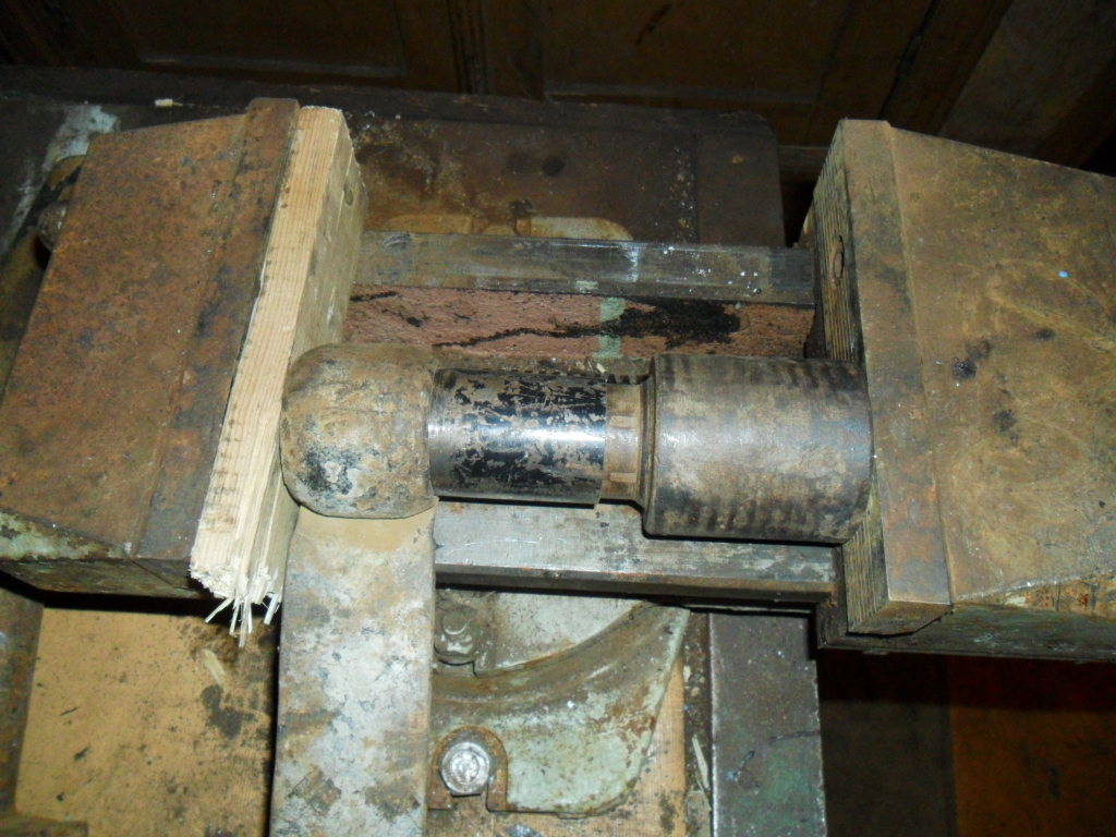

Рекомендуемый размер-диаметр втулки для коренного листа 35+-0,25мм, наиболее лучше по размеру подходит не ножной насос, а труба от рулевого управления, нарезаем втулки длиной 50-52 мм, снимаем с обеих сторон фаски для лучшей развальцовки и используем приспособление для завтуливания и развальцовки. Непосредственно перед установкой рессор резиновые втулки держим в бензине 2-3 мин и ставим их на место и затягиваем рессоры под собственным весом автомобиля.
Рулевая труба 69 подходит идеально, только запресовывал просто тисками а развальцовывал молотком нагревая резаком. А вот вместо резинок поставил салентблоки от волги сделал только перед посматрю как будут ходить тогда сделаю зад. А сколько листов ставил на перед? Я наверно переборшил.
