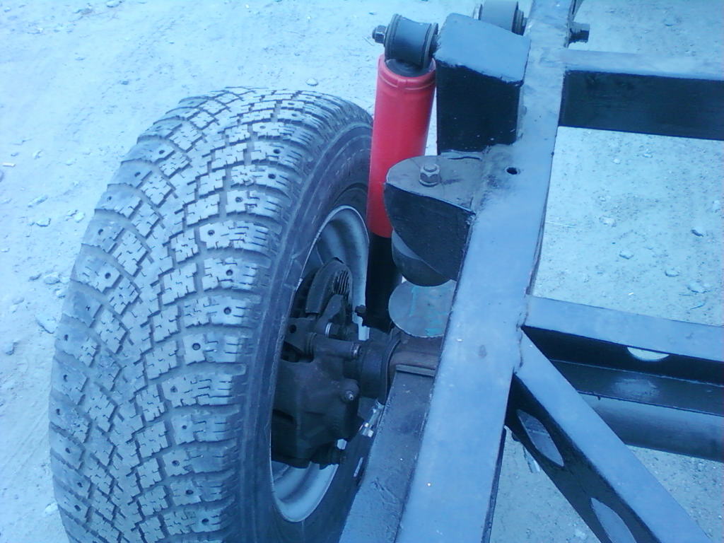

Внесу свои пять копеек. При выборе крепления амортизатора, руководствовался в первую очередь его ходом. Т.е. его максимальной и минимальной длиной. Для этого надо вывесить мост максимально и прибавить еще чуть-чуть на рывок. А потом сжать до отбойника и тоже еще чуть-чуть прибавить. А в какую сторону "домик" - не имеет значения, если это не выламывает ушки.
