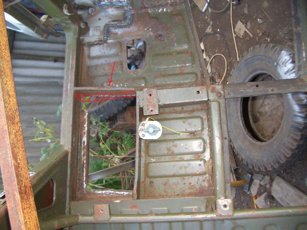

Други, заканчиваю переваривать лодку козлика Ашки со стороны водителя .Сегодня распилил ящик под аккумулятор. Предыдущие хозяева удлинили его, Наверное под 75 акб. Буду возвращать в родные размеры. Собственно вопрос: вот эта перегородка, на которую стрелка указывает должна под углом к остальной поперечине пола стоять, или как продолжение прямой линии. (коряво нарисована красным). Если кто знает, напишите пожалуйста, не затягивайте, завтра хочу с этим ящиком покончить и ворочать на другой бок лодку.

Спасибо огромное, очень своевременно. Пошел варить.

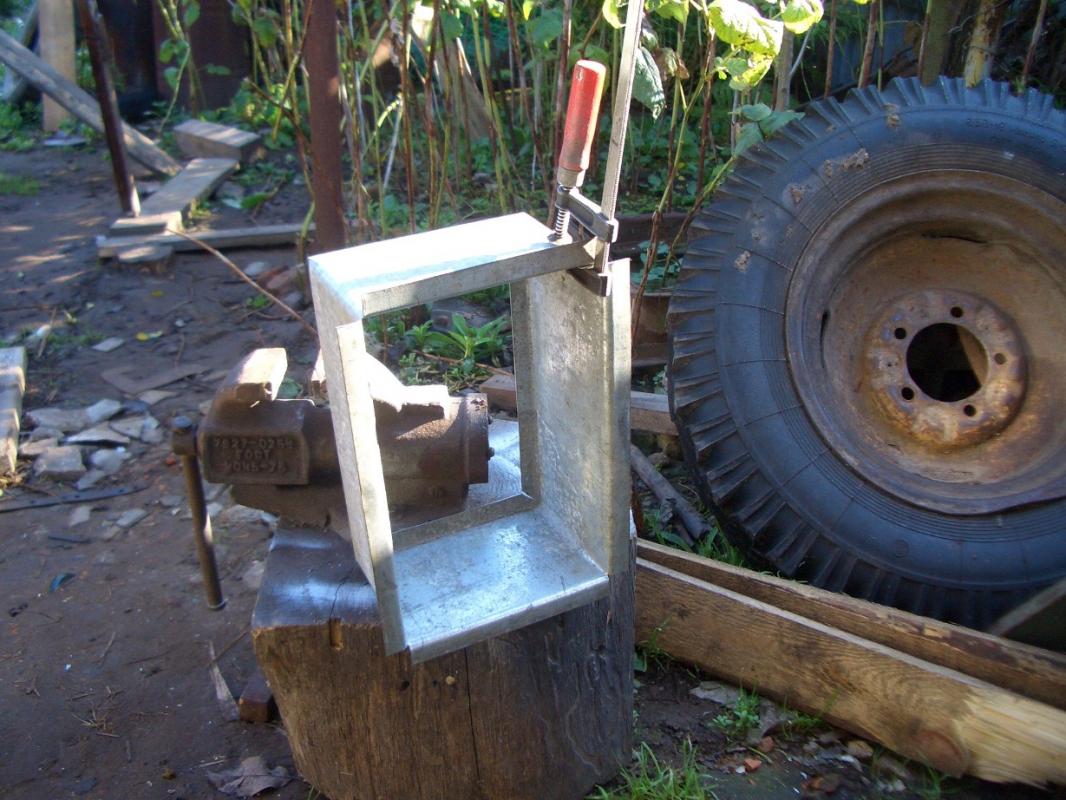

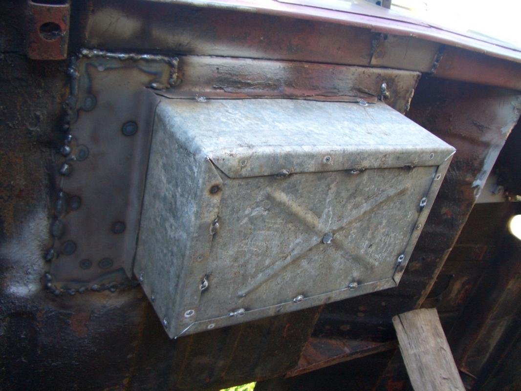

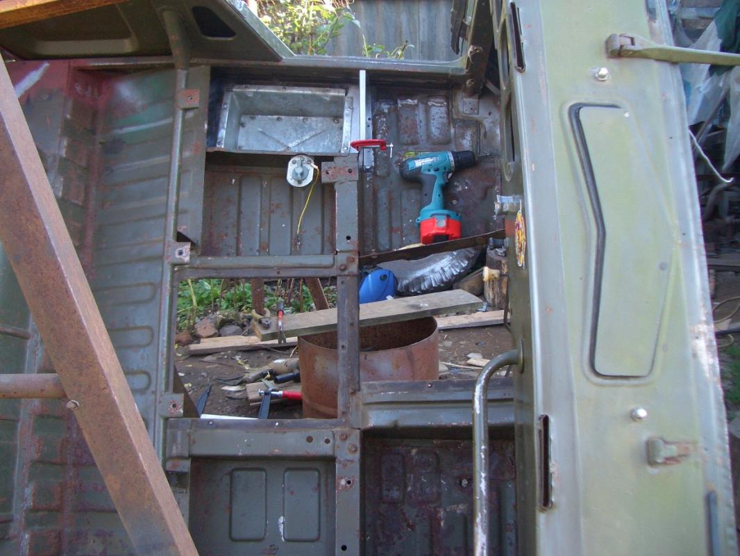

Сделал ящик из оцинковки 1,2 мм., латку на пол, планку переднюю. Теперь это выглядит вот так. Еще раз спасибо за помощь.
Чем варил оцинковку? Она труднее варится чем обычной стали.

Варено полуавтоматом, вонь только противная...Серная кислота с цинком=водород...или ерунда, сколько там этой кислоты будет? Если будет вообще...вот такая мысль скакнула.

Варил полуавтоматом. Сварка в основном электрозаклепками. и на дне короткими стежками. Варится хуже простой. На таком же напряжении и подаче склонна к прожиганию дырочек, пришлось перенастраивать. Вони практически не было, сколько там той сварки, да и варил под открытым небом, зато коррозионная устойчивость повышена. Кусок листа оцинковки лежал во дворе лет двадцать, и практически никаких изменений не претерпел. Советская еще.
