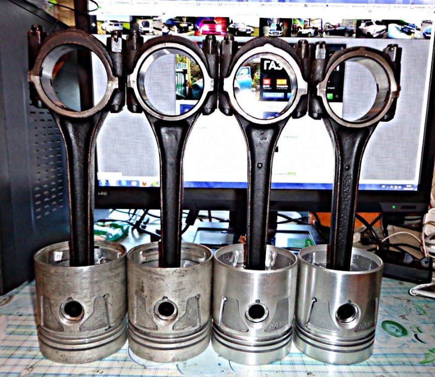

Собрал поршневую группу. И все поршня с родными шатунами № газ 12-1004050 28 в ВМТ вылезают выше блока примерно на 0.4-0.5мм а поршень с замененным шатуном №ГАЗ 12-1004050 12 в ВМТ стоит заподлицо с блоком,
Вот люди подскажите оставить так или пытаться переделать.??  Поршня ставил ГАЗ 52

На форуме было похожее обсуждение ,у кого длиннее, но к общему выводу так и не пришли, то-ли повышение сил, то-ли модернизации , предположительно такое расхождение не критично,  критично развесовка и балансировка шатунов тем более разных номеров .

Попались мне в руки новые шатуны 12 1004050 , решил сравнить с б\у шатунами 12 1004045А. Замеры проводились при одевании двух разных по номеру шатунов на один поршневой палец и укладки в нижнюю головку шатунов плоскопараллельной меры поставленной на ребро и для контроля калибра круглого сечения от микрометра второй замер.Одна пара шатунов по нулям,вторая пара на 0.7мм разница(получилось что на 0.7мм длиннее шатун 12 1004050).Далее мерять не стал. smile.gif
Думаю разницу эту можно списать на точность изготовления и замеров. rolleyes.gif

Тык у меня проблема в том что он один такой получается.( объем камер сгораний разный получается) Вот я и чешу репу- оставить так или искать другой шатун. Непонятно((((

если у тебя разные шатуны, то обязательно поменяй. разная степень сжатия в цилиндрах ни есть гуд. оно конечно не очень заметно, но на мелочах все собирается в кучу
