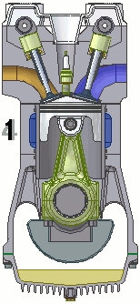

Advokat 651 Жалоба Опубликовано: 19 октября 2012 Первый такт, впуск. Поршень идет вниз, клапан впуска открывается, и топливная смесь поступает из карбюратора в цилиндр. Когда поршень достигает нижнего положения, клапан впуска закрывается. Второй такт, сжатие. Поршень идет вверх, топливная смесь сжимается. Кокда поршень находится в нескольких миллиметрах от верхней мертвой точки (ВМТ), свеча воспламеняет топливо, сжатое поршнем. Третий такт, рабочий ход (расширение). После воспламенения горючего оно сгорает, горячие газы быстро расширяются, толкая поршень вниз (оба клапана закрыты). Четвертый такт, выпуск. По инерции коленвал продолжает свое вращение (для равномерности вращения на коленвале установлены грузы - щеки коленвала), поршень идет наверх. Одновременно открывается выпускной клапан, и отработавшие газы выходят в выхлопную трубу. При достижениии поршнем ВМТ, выпускной клапан закрывается. Цитата Поделиться сообщением Ссылка на сообщение Поделиться на других сайтах
Вячеслав 7 565 Жалоба Опубликовано: 19 октября 2012 Вот в динамике. Цитата Поделиться сообщением Ссылка на сообщение Поделиться на других сайтах
