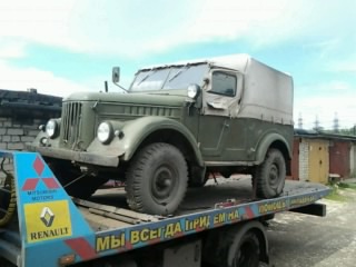

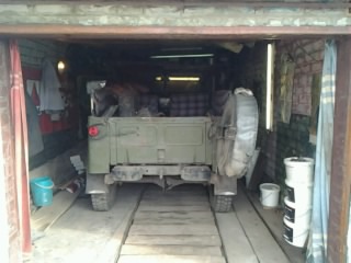

jj-kyzmich-jj 0 Жалоба Опубликовано: 16 октября 2012 Доброго времени суток. Начну рассказ о нашем "газике" с самого начала. Итак, еще в восьмом классе школы № 14 М.О. я как и все мальчишки мечтал о автомобиле, но уже в этом возрасте я не хотел сливаться с серой массой. После долгих раздумий мой взгляд пал на ГАЗ 20М. Я рос, взрослел и грезил этой мечтой. Из года в год я просматривал объявления о продаже Побед но ни денег ни гаража не было, шло время, в мою жизнь пришла любовь, чуть позже у нас родился малыш, семейные хлопоты, бытовые проблемы но я все мечтал. После нескольких авто в моей жизни, причем весьма свежих иномарок, я решил действовать. Финансов на 2 машины не было и т.к. Победа явно не могла быть единственным авто в семье, а хотелось что-то эдакое выбор пал на Ниву, но 2329 "нива пикап".Искал я этого зверя 4 месяца и вот я остановился на втором авто, в 2010 я приобрел ваз 2329 2001 г.в. крашена в антигравий, явно после покатушек за 120 т.ре. Я ликовал видя взгляды проезжающих водителей, обгоняя на трассе иномарки, паркуясь возле магазинов, но радость моя была недолгой, уже на вторую неделю моя любимая сказала продать друга. Спустя 3 месяца выклевываня мозга со словами-"купил ведро теперь не продашь!","продай это корыто подумай о семье" я выставил любимца на продажу, и... продал через 8 дней за теже деньги. Жена сказала когда у нас будет 2(одна мне, другая ей) хороших машины купишь себе какое нибудь корыто. Родился, рос и жил я в М.О. но сам родом из города первого салюта, города героя, из красивейшего города "Орел",всю жизнь стремился покинуть Москву, жена, лучший друг, он же кум, хорошие знакомые из Орла и я переехал в Орел. И вот мы переезжаем в орел на Лачетти, здесь ей берем Опель Корсу, и моё терпение лопнуло, я стал искать Победу. У кума есть гараж в основном пустующий, думал заразить его Победой, но его здравый смысл-"зачем тебе Победа в Орле",заставил меня задуматься. Мой кум-Костик предложил как вариант для души Буханку(как оказалось и он думал о чем-нибудь в этом роде), но буханка как-то не выделялась, как хотелось на дороге, хотя очень пригодилась бы в жизни. Вспомнив детство, что хотели первый Уазик, поиска модели(мы и подумать не могли что Уаз берет свое начало на заводе ГАЗ) в декабре 2011 мы остановились на ГАЗ 69. Пришла весна 2012 мы начали потихоньку искать, т.к. небыло денег. Искать долго не пришлось, спустя месяц нашли объявление о продаже ГАЗ 69,почти на ходу(нет тормозов) комплектый, куча з.ч., без фото, из доков старая книжечка, № рамы пропал, табличка под капотом потерялась ,в собственности по наследству-25000 т.ре. Во мне все кричало это он. сорвались с работы с кумом и поехали смотреть за 100 км. увидев его мы были в шоке, автомобилю 45 лет а он в таком состоянии, работаю мастером кузовного цеха, кум начальник охраны, с Уазами, а с Газами и подавно технически никогда не связывались, визуально осмотрев Газон было принято решение брать, но была проблема, нет денег. Газик был приобретен в кредит т.к. жены на это категорически отказываются выделять средства. И вот через день он на эвакуаторе приезжает к нам в Орел. Дедок конечно говорил что надо поставить аккумулятор и он заведется но как-то в мозгу не укладывалось что техническое средство после 12 лет простоя МОЖЕТ ЗАВЕСТИСЬ, А ТЕМБОЛЕЕ ПОЕХАТЬ !!! Возились минут 5 после чего он завелся, не прогревая заглушили и попробовали завести еще раз, НЕ МОЖЕТ БЫТЬ!!! у меня ни лачета ни корса так не заводится с полтычка! на машине все кроме рамы оригинал, всю жизнь у одного владельца(отца человека который нам продал Газик)по его словам как он умер Газик стоял как память но стал мешать, да и жалко его-что гниет без дела. Мы газик завели, попытались загнать в гараж, но.... он не влез по высоте, мы сняли тент и откинули рамку, теперь думаем делать тент ниже или гараж выше??? Старались заработать на чем угодно, главным образом на металле, сами не ожидая того спустя месяц почти отдали кредит сделали тормоза покатались в гаражах и поняли пора ставить на учет но нет денег. Опять же влезли в кредит, своим ходом приехали в гаи, без верха, какиеже это прекрасные ощущения видеть такую реакцию людей! Пройдя экспертизу и при огромной помощи друзей получили номера через полторы недели "М 069 АУ 57".Правда за это время уже произошла первая поломка, видимо шестерня в раздатке недоконца вошла на место, и при строгании сломало три зуба(узнал по периодичности цоканья на ходу после поломки)но своим ходом доехал до гаража. Почти расплатившись за постановку на учет нам друг предлагает списанную буханку на которой он ездил за смешные деньги все агрегаты в порядке, движок зверь, но с нее уже сняли головку ДВС и навесное с негоже, но обещает положить в нее движок с другой списанной буханки который не успели разобрать, но увы уже без навесного, И снова забираем в кредит. Итак мы купили наш Газик 4 месяца назад, с ним почти не занимались, но почти все выходные проводим в гараже отрабатываем кредиты, что мы имеем: собственно сам ГАЗ 69 67 г.в. на ходу, второй ДВС с навесным, коробку ,раздатку, передние крылья ,оптика по кругу приборная панель в запасе(досталась с Газиком при покупке) стоит на учете и готов к бою, правда при первых поездках поняли что родной движок нас сааввсем не устраивает для чего и приобрели буханку, рама от буханки с мостами, силовым агрегатом и т.д. т.е без кузова(ушел в чермет) и пара халтурок на которые планируется расплатиться с кредитом, купить газовую пушку в гараж(для работы зимой) и сварку, в планах собрать небольшой компрессор из валяющихся по углам запчастей(требуется только еще пару баллонов на ресивер) и после халтур снимаем лодку с рамы и начинаем творить. Чего хотим :рамный автомобиль ГАЗ 69,в идеале с зарубежным движком(пока будет с ДВС УАЗ) но с коробкой УАЗ и раздаткой ГАЗ 69 или ГАЗ 66,колхозные мосты(высоты нам и так хватает),с ГУР(или возможно ЭУР, если смогу подключить ЭУР от опель корса лежащий на полке),ВУТ, дисковые тормоза, открытый верх(быстросъемный брезент)не менять внешний вид авто(кроме сидушек). Уважаемые форумчане заранее хочу попросить прощения может быть за глупые вопросы которые могу задать т.к. такой проект воплощаем в жизнь впервые и совета спросить больше негде, но обещаю сначала ответы искать в уже существующих темах. Извиняюсь за фото плохого качества снимаю на телефон, т.к. вечно забываю фотоаппарат, да и не для того я в гараж хожу, но понимаю что фотоотчет необходим. Отзывы, критика по поводу написанного мной, ваши мысли про автомобиль приобретенный нами и наши планы по поводу него, а также советы и предложения приветствуются. Первая просьба к вам помогите придумать имя нашему Газону. Цитата Поделиться сообщением Ссылка на сообщение Поделиться на других сайтах
Механник 3 310 Жалоба Опубликовано: 17 октября 2012 Кости есть- мясо нарастишь. Удачи в проекте! Пишешь, рама не родная, а чья? Коробка уаз с газовскими раздатками, не совсем беспроблемно стыкуется. Цитата Поделиться сообщением Ссылка на сообщение Поделиться на других сайтах
МММ 9 428 Жалоба Опубликовано: 17 октября 2012 (изменено) Главное ты уже сделал- купил его.... Дальше - больше.... Не торопись, читай форум общайся. Не надейся, что кто то тебе готовый рецепт вывалит, как и что делать. Решение всегда за тобой! Удачи в постройке. Ну и поздравляю с покупкой! Блин, себя вспоминаю... Изменено 17 октября 2012 пользователем МММ Цитата Поделиться сообщением Ссылка на сообщение Поделиться на других сайтах
jj-kyzmich-jj 0 Жалоба Опубликовано: 17 октября 2012 Кости есть- мясо нарастишь. Удачи в проекте! Пишешь, рама не родная, а чья? Коробка уаз с газовскими раздатками, не совсем беспроблемно стыкуется. Спасибо. Предположительно 469, точнее не скажу уже писал что в Уазах толком не разбираюсь. Цитата Поделиться сообщением Ссылка на сообщение Поделиться на других сайтах
Лeсничий 6 Жалоба Опубликовано: 17 октября 2012 Спасибо. Предположительно 469, точнее не скажу уже писал что в Уазах толком не разбираюсь. Это не от 469 рама! Фотки уж больно мелкие, не разглядеть Цитата Поделиться сообщением Ссылка на сообщение Поделиться на других сайтах
jj-kyzmich-jj 0 Жалоба Опубликовано: 17 октября 2012 Главное ты уже сделал- купил его.... Дальше - больше.... Не торопись, читай форум общайся. Не надейся, что кто то тебе готовый рецепт вывалит, как и что делать. Решение всегда за тобой! Удачи в постройке. Ну и поздравляю с покупкой! Блин, себя вспоминаю... Да мы и не торопимся, торопились когда нашли Газик в таком состоянии за эти деньги-а денегто небыло. Форум читаем с января, уже подчеркнули 3 способа стыковки Кпп Уаз и Рк Газ хотим моноблок, чертежи недостоющих деталей нашли на форуме,теперь ищем возможности их изготовить. Это не от 469 рама! Фотки уж больно мелкие, не разглядеть да нет на фото рама с агрегатами донора-буханки Цитата Поделиться сообщением Ссылка на сообщение Поделиться на других сайтах
speedoff 3 813 Жалоба Опубликовано: 18 октября 2012 На фотках видно, что задний мост сдвинут назад и неровно стоит по арке. Значит рама от Уаз-469 Цитата Поделиться сообщением Ссылка на сообщение Поделиться на других сайтах
Каба 0 Жалоба Опубликовано: 18 октября 2012 Всем привет!Хотел добавить,что из разговора с бывшим владельцем изначально это был ГАЗ 69А,но потом переделан в 8местку.Мы тоже пришли к мысли что рама от 469,горловина бака расположена не насвоем месте. Цитата Поделиться сообщением Ссылка на сообщение Поделиться на других сайтах

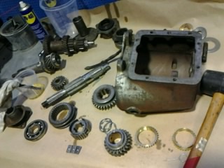

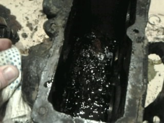

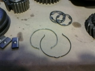

jj-kyzmich-jj 0 Жалоба Опубликовано: 26 ноября 2012 (изменено) После РК решено было перебрать еще и КПП надеясь что она в томже состоянии что и РК,но увы после помывки я заметил что детали блестят будто на них стружки насыпали металлической. Так оно и было стружка была везде,я забрал КПП на работу где все было вымыто под давлением и продуто,после дефектовки понял что надо менять шестерню второй передачи, маслоотражающее кольцо подшипника от него остался только внешний ободок в ширину 3-4 мм, синхронизаторы,сухарики снхронизатора(я нашел только половинку одного,предполагаю остальное превратилось в стружку),опорные шайбы валов и конечно сальник.После поиска з.ч. понял что практически нереально найти шестерню и родные сухарики, зубья шестерни я подправил гроверовальной машинкой,а вот сухарики,с ними всю голову сломал т.к. у меня осталось только одно пружинное кольцо в синхронизаторе,я так предположил что их должно быть два а на сухарях должны быть проточки чтоб пружинное кольцо удерживало сухарь на своем месте после чего подобрал кольцо,оно кстати почти без доработок подошло от центрального колпачка литого диска,и сделаны проточки на сухариках. собрал изготовив и подложив регулировочную шайбу чтоб вал не болтался по осевой все работает прекрасно, передачи включаются четко. Кстати сохранившееся пружинное кольцо тоже немного доработал, загнул его края чтоб при работе плавающей шестерни кольцо не провернулось и один из сухарей не остался неподпружиненным(как я предпологаю и произошло в нашей КПП) что грозит выскакиванием из синхронизатора сухаря и дальнейшим выходом из строя КПП. Одно только огорчает,я привык что на нейтрали рычаг КПП подпружинен и чувствуется небольшое сопротивление при его перемещении влево и вправо,а отпустив его он сам становится посередке,у меняже нет просто недодумался как это сделать,может кто подскажет как можно это осуществить? Дальше нас ждет переборка мостов, с ужасом и страхом думаю об этом,наслушавшись и начитавшись как их регулировать а про передний мост и вовсе думать боюсь.Ну да ладно,если ктото это придумал неужто я токой тупой что не разберусь, главное что машина на ходу(осталось ее прошприцевать и натянуть тент,это тоже кстати пугает т.к. он усох и стлел) и в среду мы с Кабой опробуем нашего ГАЗИКА в пути, ему предстоит около 140 км. Изменено 26 ноября 2012 пользователем jj-kyzmich-jj Цитата Поделиться сообщением Ссылка на сообщение Поделиться на других сайтах
