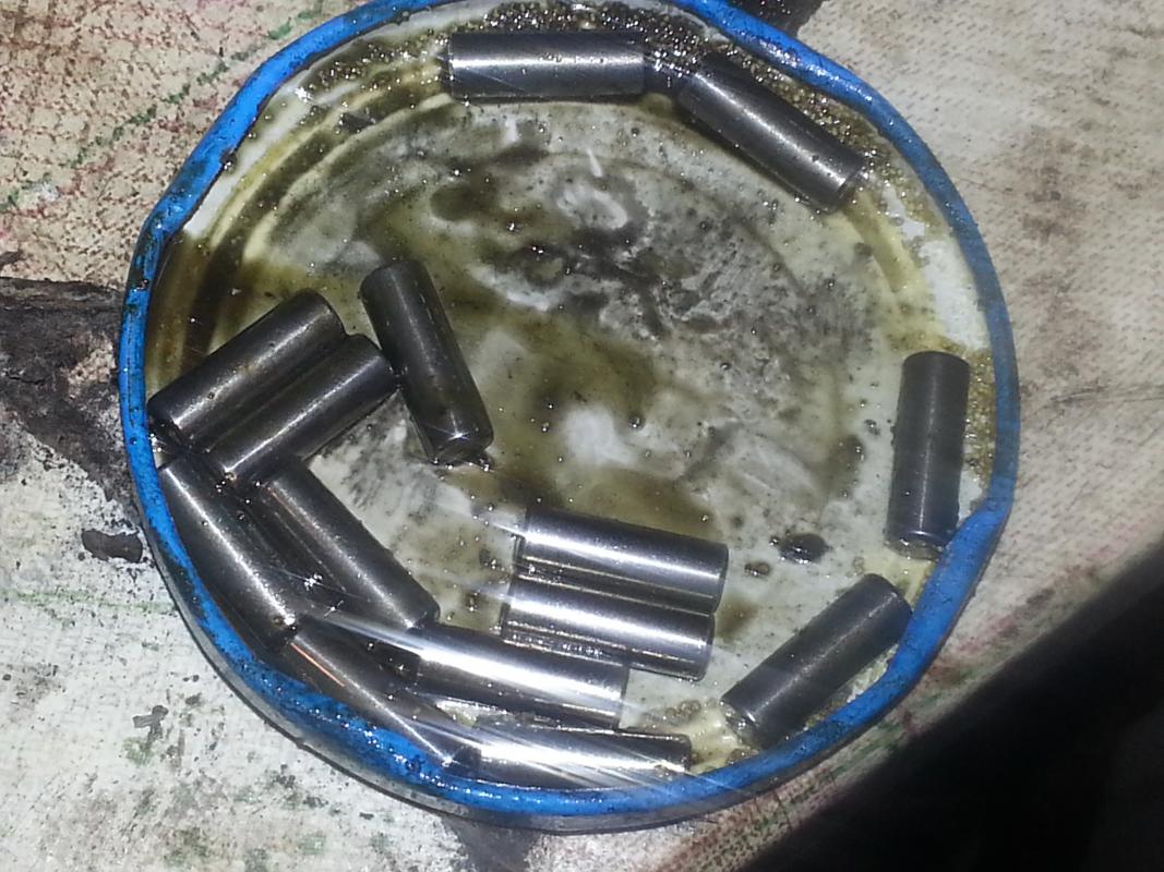

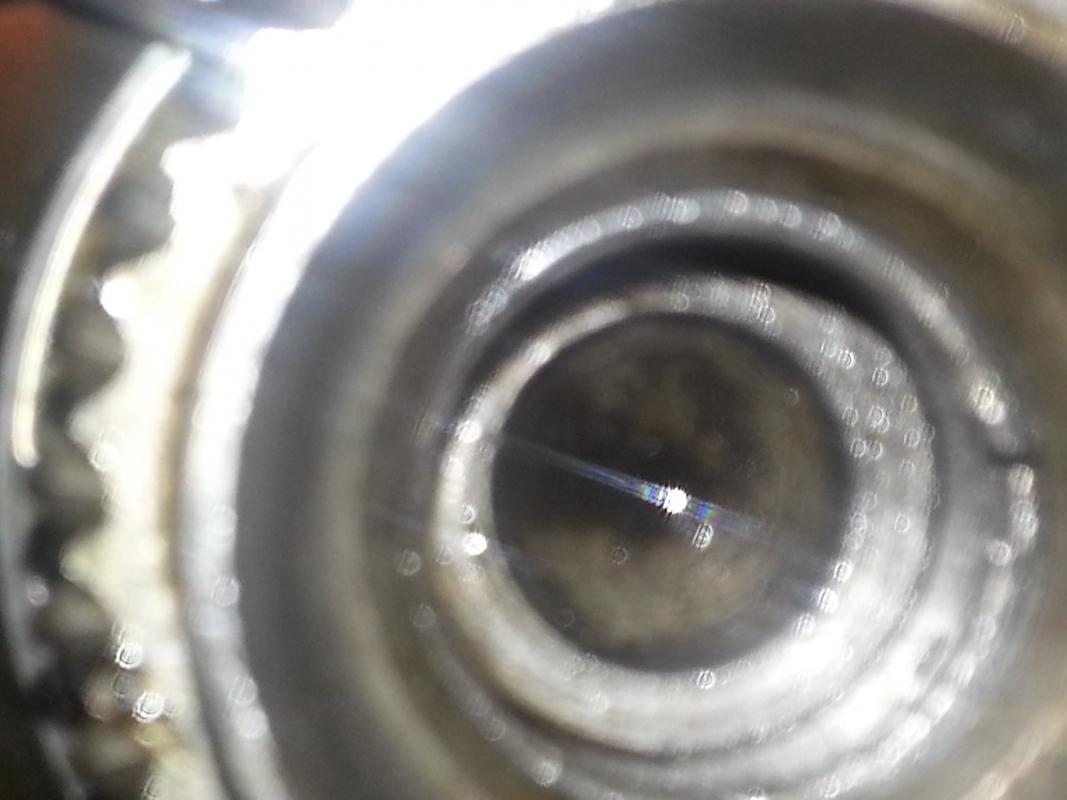

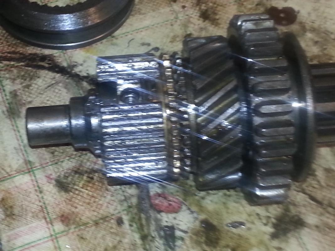

Отправлено 06 Январь 2013 - 15:18
Вот дошла очередь и до КПП, как говориться ломать не строить. Вот теперь вопрос как ролики, обратно засунуть? Больше пяти штук у меня не вышло поставить..Еще выбивало вторую посмотрел вроде нормально все, грязи конечно было много в КПП, есть у кого какие предложения?
я всегда сажу на литол липнут без проблем а с второи передачей если на выбеге вылетает то может пружинка фиксатора а если в тяге то меняй шестерню и муфту включения

Отправлено 07 Январь 2013 - 14:32
Снял размеры посадочного в первичном валу и вторичного,пошел в магазин подшипников,выбрал самый подходящий по размерам(в обойме),на токарке проточил посадочное и вторичный под точный размер и ВСЕ....,никаких проблем при сборке-разборке.
