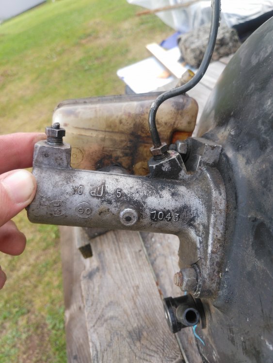

Отправлено 11 Март 2015 - 10:39
Если у кого-то в городе есть проблема с покупкой трубок тормозных метражом, как оказалось у меня например, можно взять трубку от приоры с абс. Там с одной стороны штуцер подходит в гтц БМв Е34. Резьба 10Х1 и длинна штуцера такая же. Остается только с другой стороны заменить штуцер на уаз и вот оно. Не знаю, может поможет кому.
