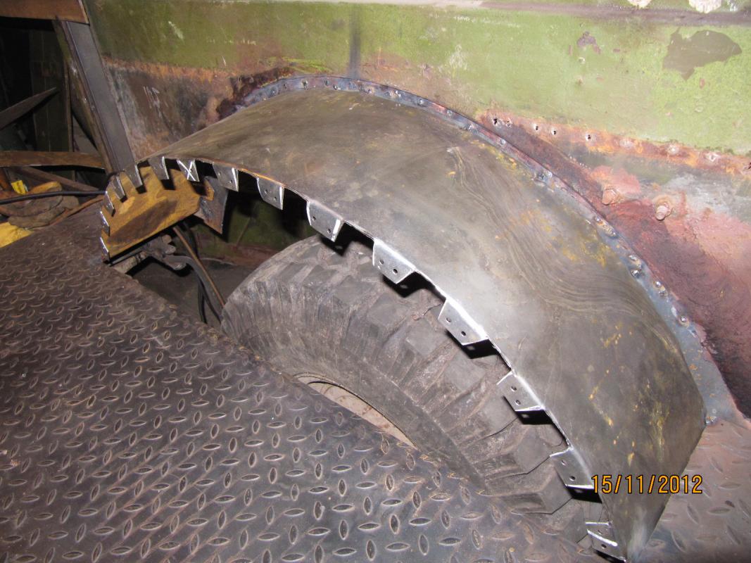

Есть контакт! Почти вся палуба прикручена-приклепана. Сварки всего несколько стежков там, где не смог высверлить, чтоб разобрать. Два лонжерона - профтруба 40х20х1.5 на боку, третий, самый последний (у борта) - на ребро. Металл - тройка. Тяжеловат, конечно, зато прочен. Рифленку не советую - в ячейках постоянно грязь, и ржаво-неопрятный вид ( по крайней мере для пола в газике). Заодно сделал лючок для бака.

А для чего наварено на чулок моста кольцо? На третьем фото,возле амортизатора.
#37 трехосный
трехосный
  • 723 сообщений
  • Город:семипалатинск
  • Интересы:газик, покатушки,песни у костра
Отправлено 12 Ноябрь 2012 - 10:09
Это для подвесного подшипника на третий мост.

Понял.Круто!
