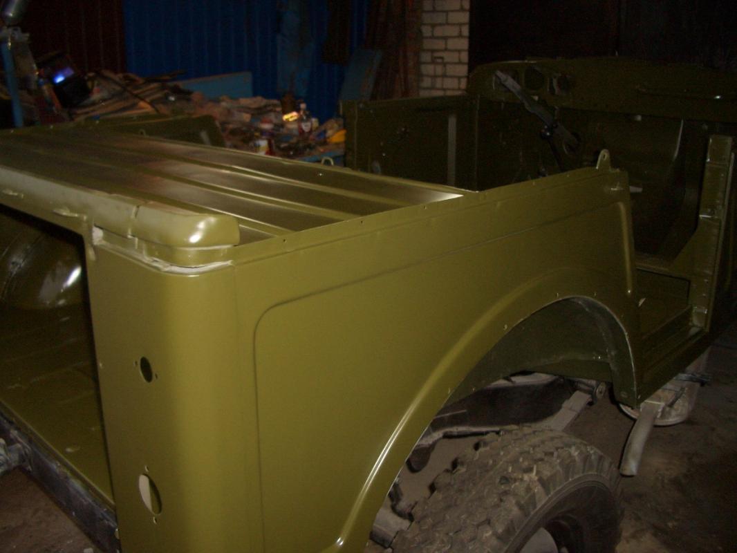

У себя делал так: Вырезал гнил, CIMG6557.JPG отрезал по размеру вырезанной гнили ленту из холоднокатанной стали, приварил встык к кромке арки.CIMG6541.JPG Изготовил серпы с отбортовкой. Делал на прессе.CIMG6564.JPG Но можно и в тисках с помощью двух кусков уголка. Примерно так CIMG5445.JPG . Серпы делал так чтобы они немного перекрывали металл боковины. Прихватывал и прорезал тонким кругом болгарки , тем самым вышла более точная подгонка и получался зазор между деталями для сварного шва.. Варить нужно точками давая время на остывание и вразбежку, для того чтобы металл от нагрева не повело. Постепенно шов получится сплошным, состоящим из отдельных прихваток. Вот вид со стороны салона CIMG6540.JPG . А это получившийся сплошной шов левого бока CIMG5612.JPG После чего его (шов) зачищаем при помощи лепесткового круга для болгарки , шпаклюем CIMG6715.JPG , грунтем и красим CIMG7211.JPG CIMG7349.JPG
Вот так примерно. Левый бок немного по другому сделал.  Как лучше время покажет.
