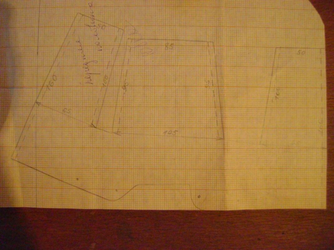

Отправлено 01 Ноябрь 2012 - 20:04
Отмачивал,сушил под грузом,но из этого "гульбария" мало что можно выжать.Вам придётся экспериментировать,чтобы найти нужный фасон.

Деточкин, а можешь фотографию получше выложить? Или обвести контуры и размеры более яркими цветами?
Очень сложно разбирать чертеж...
Попросил маму сшить, она просит выкройку.
Сообщение отредактировал LND_Inquisitor: 30 Март 2013 - 20:31

#16 деточкин
деточкин
  • 824 сообщений
  • Город:Можайск
Отправлено 30 Март 2013 - 23:29
Лёха,а давай я тебе его вышлю? Сами на месте и разберётесь,глядишь и правильную выкройку сделаете,для общего дела польза будет.Адрес кидай в личку.
