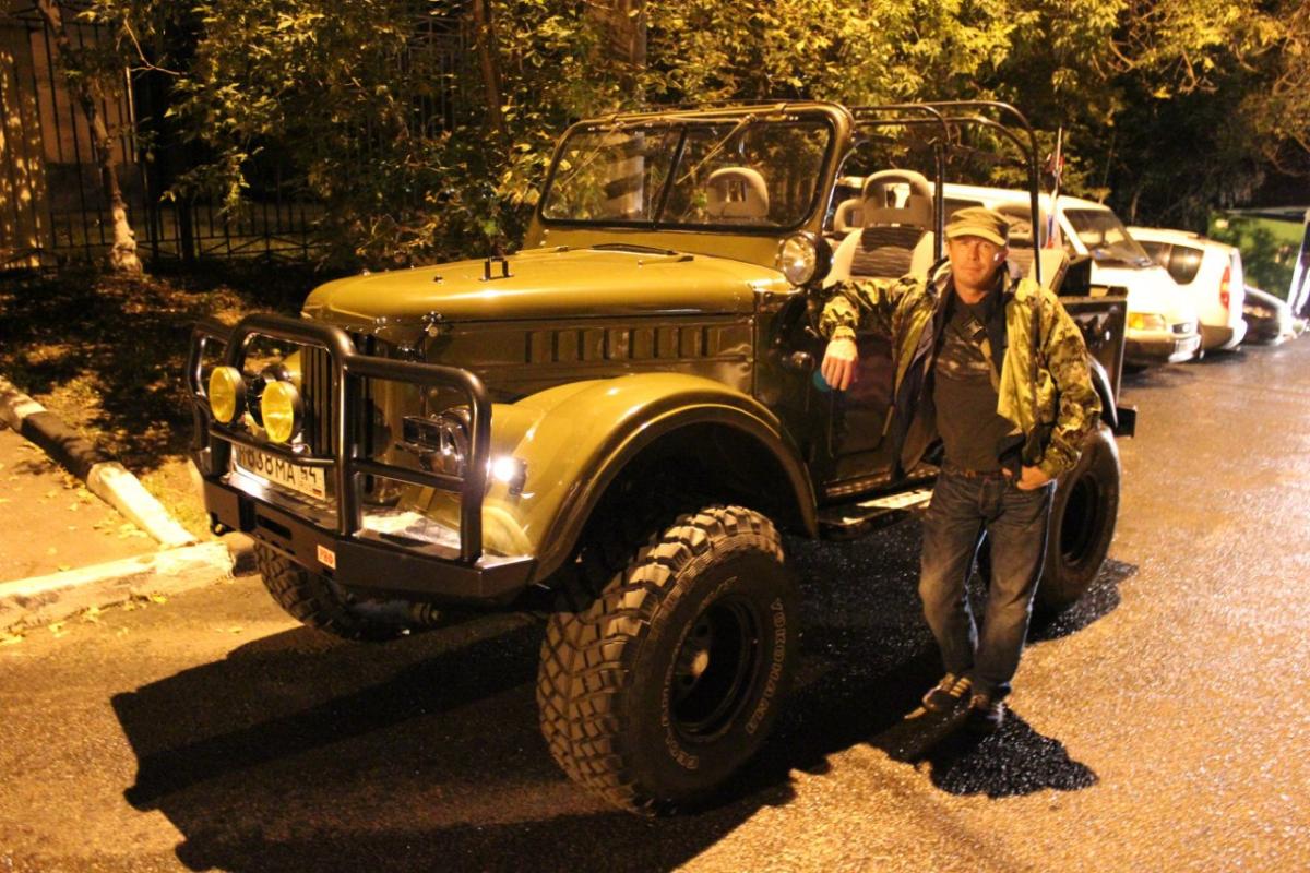

Моя мечта свершилась! Ура!!!!!

событие правильное :-) ПОЗДРАВЛЯЮ!!!:-) подробности давай :-) двигатель-коробка-мосты-раздатка-резина......короче всё что сочтёшь хоть сколько важным в машине.

поздравляю! хорош конь получился!
подробности постройки и конструкции тоже хотелось бы услышать

Пожалуйста подробнее крепление запаски

Молодец, хорошо получилось, только (ИМХО) военных мостов не не хватает.

A ZADNII MOST DVIGALI ?

рама не от буханки?

Ребятки спасибо за оценку ! По позже опишу нет времени .Задний мост двигал в перёд на 8 см отрезал кадан и балансировал
Рама и ходовка уаз 469 мосты уже вкатил вояки.

Крепление запаски задний бампер РИФ с калиткой всё по фирме

силовики для Уаза или специально для Газ-69?

хорош получился.резина мощная

Мишань седухи от опель франтера 90 годов задние установил трансформером практически все крепежи родные от опеля а перед на месте с уголка варил .Единственно делал откат на зад до упора .Получилось нармуль и вот ещё аккомулятор по штатному россписанию и есть доступ прикуриь но чтобы вытащить нужно снять седуху

Дорогие друзья спасибо что оценили по достоинству мой Проходимец я его так назвал потому что для него после испытаний нет преград практически .Если у кого будут какие вопросы обращяйтес отвечу . Собирал я его на коленке с братом из полного хауса .Единственно что в нём было интерессное это доки и кузов .Вот .И сбылась мечта и огромное желание осуществить её Всем желаю творческих успехов!!
