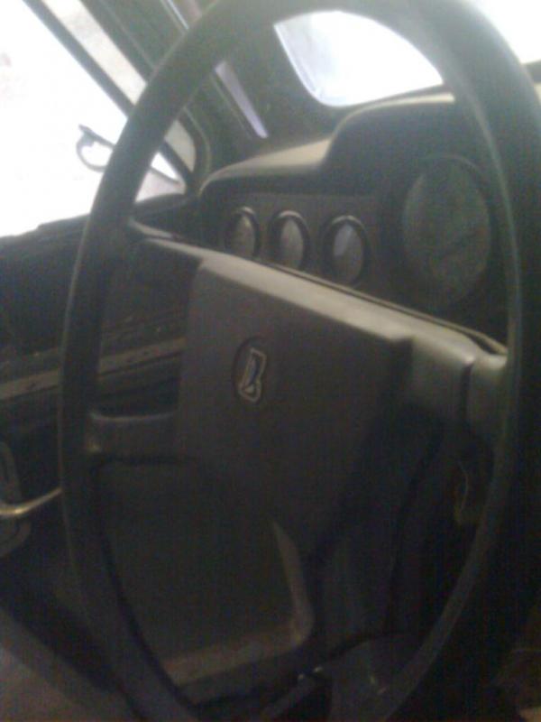

Скорее всего ошибка ,часто сами продаваны в магазе такой руль называют "субаровским"  :mellow:
Видать символика похожа
Видать символика похожа...
Да, знаю такой, видел и даже теперь вспомнил, что слышал, что его так называют... Никогда не нравился. Блин, уж обрадовался, что нам что-то от иностранок без переделки подходит... Подождем, может у Мурика знакомый все же от настоящего субаря ставил...
