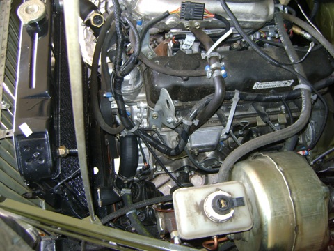

#19 Тимон
Тимон
  • 321 сообщений
  • Город:ХМАО, Югра, г.Сургут
  • Интересы:Уаз хантер, рыбалка
Отправлено 25 Ноябрь 2012 - 20:28
Проем действительно маловат, в уазке куда больше места, а 4213 и 4216 влезают не с большими проблемами чем 417
Изображение.
406 409 там гемор больше с выхлопным коллектором и рулевой. Куда больше проблем при компоновке с TD27. Следующую машину думаю оснастить именно TD 27 или QD на мой взгляд с этими моторами машина куда интересней, и едет она зачетно, вот взять хотя бы аппарат Сергея kulibin 80.
