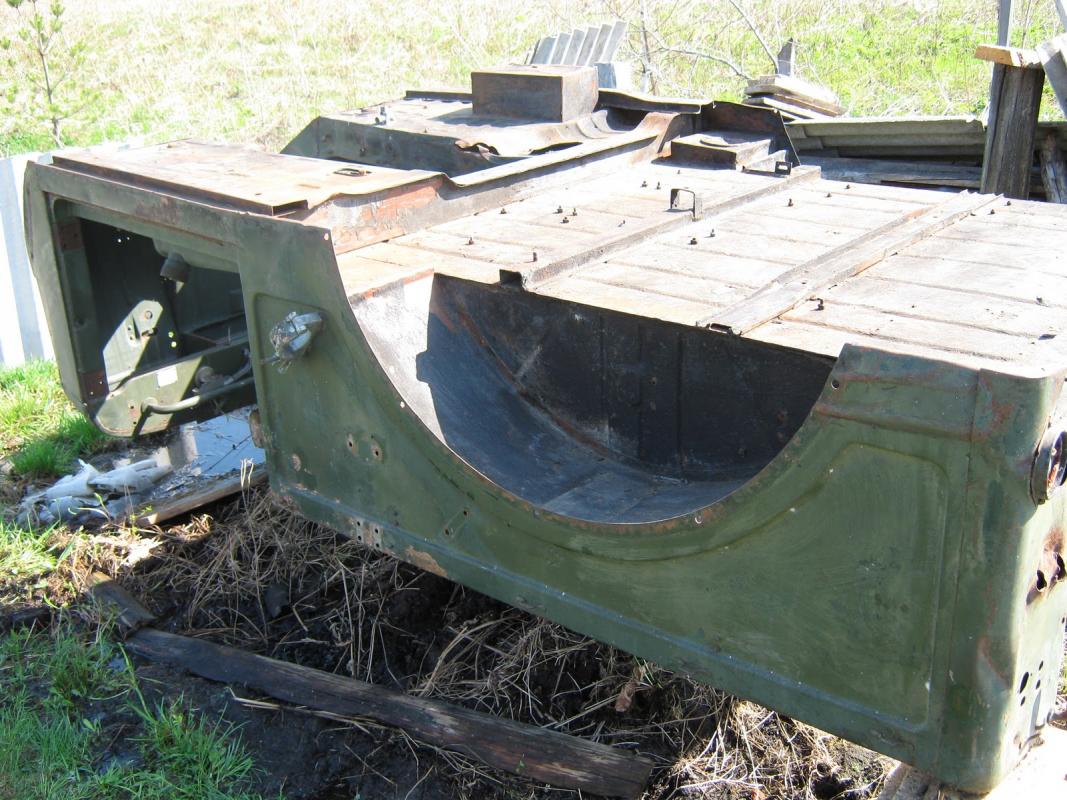

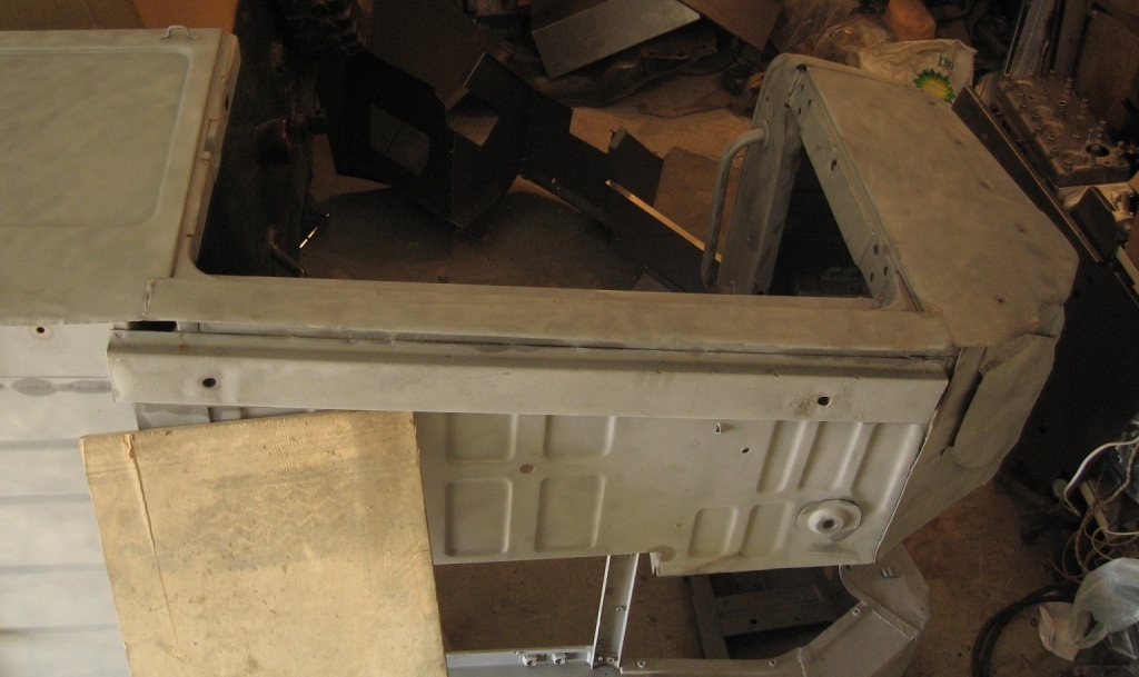

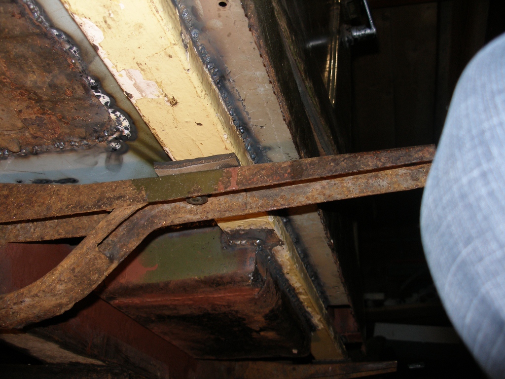

Фото оригинала. Чертежи довольно точные есть в теме у Трубогиба.
В не ориг. исполнении правый изготавливается один в один без проблем. Вместо левого фигурного ставится прямой, одинаковый с правым. Под ящик АКБ делается вырез и загибаются отбортовки, которые к ящику и привариваются. Такая конструкция даже более жесткая, чем оригинальная. По размерам - измерь ширину по крепежным отверстиям в кронштейнах подножек. Лонжероны по центрам как раз проходят по ним.
