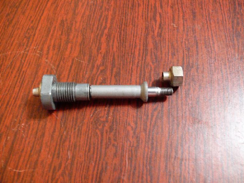

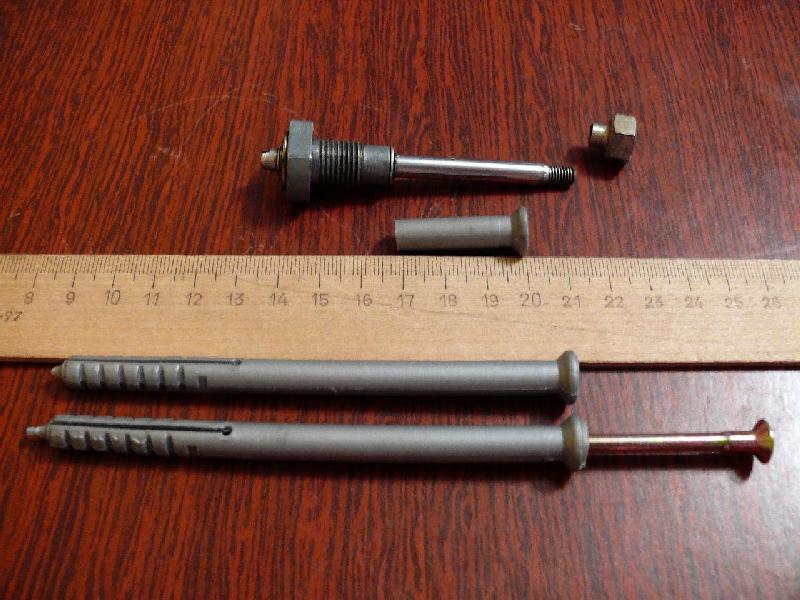

Еще летом сделал такую штуку, когда дворники в очередной раз потекли, да и забыл, пока на фотки в хламе не наткнулся. Достал войлок короче, решил пластмассовые втулочки соорудить, да и посадить в рамку лобового на клей-герметик. А потом как-то дюбели на 8 под руку попали и осенило ) Сверлом шестерочкой прошелся изнутри да обрезал до максимальной длины, чтобы почти впритык к рычагу дворника вороночка втулки подходила. Где моторчик, там так-же, только втулка чуть короче. В рамочку вошли идеально, снаружи только клеем промазал, чтобы не затекало в щели. Клей, кстати понравился, done deal в сиреневом тюбике, густой как герметик, только прилипает и держится как надо, клеит все подряд. Ну и т.к. втулки длинные и торец с вороночкой закрыт рычажками дворников, то и через саму ось не затекает - лепота. Осень отработали, дальше - посмотрим. В общем мелочь вроде, а приятно. Может кому-то полезно будет )
