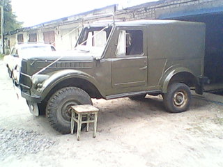

Отправлено 13 Май 2013 - 22:37
Что то никак не могу закончить с подготовкой Газика к покраске.Попутно привариваю еще всякие приблуды - приварил наверх люстру. Попутно она будет и ручкой для охотников торчащих из люка. И к ней также будут крепиться троса веткоотбойников...DSC_0000497.jpg

Отправлено 15 Май 2013 - 01:15
Работа движется но медленнее чем хотелось - сегодня тоже начал грунтовать Газика
