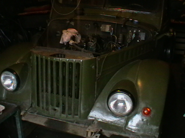

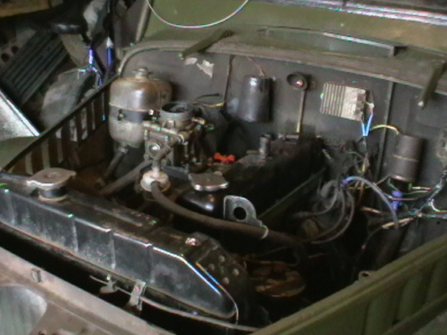

Отправлено 12 Октябрь 2013 - 21:02
Старый движок снял и уже пихаю новый - но вылезла куча проблем. Но ничего - прорвемся!

у меня так же было старый снял и новый давай пихать а он то тут не лезет то там упирается в итого где подрезать пришлось где переварить.а че морду полностью не раскидал так удобнее было бы работать.

Отправлено 13 Октябрь 2013 - 11:03
Да морда снята - а крылья оставил что бы видно было что и как

Отправлено 15 Октябрь 2013 - 22:09
не у мя в переднию вообще ни че не уперлось я резал на которой крепился колокол сцепления ниже опускал.

вот блин как интересно получается у кого то так влазит и встает у кого то тут слегка подрезают ,а где то и вообще все режут.странно.
мне пришлось еще под стартер кузов чуть чуть подрезать упирался .

Отправлено 16 Октябрь 2013 - 21:54
Вот сегодня еще маленько подрезал около стартера - втягивающего- и около вилки сцепления - упиралась в кузов - и все - движок встал отлично! Как родной! Теперь надо разбираться с проводкой
