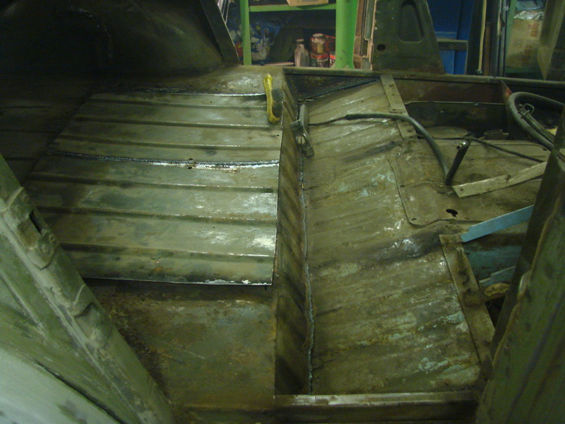

Закрыли дыру.
Опыт – это то, что получаешь, не получив того, что хотел.
#8 triker
triker
  • 583 сообщений
  • Город:Краснокаменск Читинской
Отправлено 16 Декабрь 2012 - 13:06
Выравниваем пол.
#9 triker
triker
  • 583 сообщений
Отправлено 16 Декабрь 2012 - 13:10
На сегодня все.Завтра будем внедрять родной бак под пол.

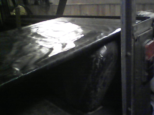

переварил горловину на родном баке
#11 triker
triker
  • 583 сообщений
Отправлено 18 Декабрь 2012 - 13:07
подвешиваем бак под пол,чуть удлиняем хомуты и вешаем бак.
#12 triker
triker
  • 583 сообщений
Отправлено 18 Декабрь 2012 - 13:09
Теперь топливная труба идет под крылом как на ГАЗ-69 а не внутри кузова.

#13 serjt
serjt
  • 229 сообщений
  • Город:Москва Зеленоград
  • Интересы:Газ 69А
Отправлено 18 Декабрь 2012 - 14:57
задняя полка на 69А является усилителем кузова.
без неё задняя часть кузова по жёсткости не
лучше картонного кузова
А мост в бак не попросится, при полном ходе?

У меня после того как я убрал перегородку, отвисла задняя часть кузова, увеличились зазоры на задних дверях.

triker А можно померять,какое расстояние получилось внутри между крыльями?
Вот поэтому(одна из причин)я и сделал сразу каркас,одна из его функций - держать жёстко кузов!
http://www.youtube.com/watch?v=-pZAaQLbkRY
Но на ГАЗ69А с каркасом те ещё шаманские пляски!
Сообщение отредактировал plotny69: 18 Декабрь 2012 - 16:39
#17 машинист
машинист
  • 292 сообщений
  • Город:Брянская обл.
Отправлено 18 Декабрь 2012 - 17:07
И тут так-же будет. Все что было предусмотрено конструкторами для жесткости кузова в данном случае убрали.

Отправлено 19 Декабрь 2012 - 04:34
Без паники! В моем случае на машине стоит металлический каркас крыши,обтянутый оцинкованным листом.
Второй раз тот же вопрос!
#20 triker
triker
  • 583 сообщений
Отправлено 19 Декабрь 2012 - 13:04
Простите меня за невнимательность.Осталось такое же,какое и было - 108 см.
