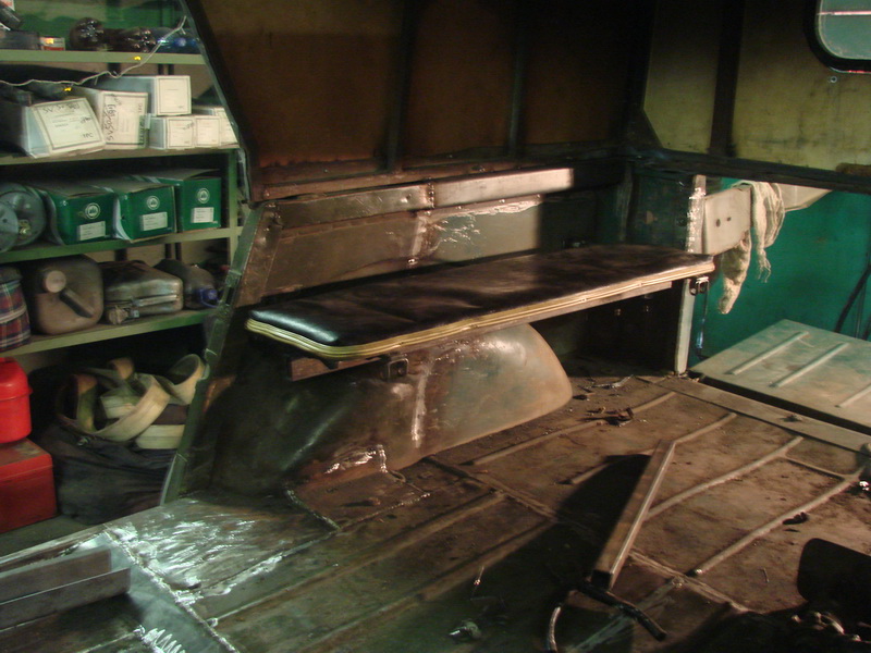

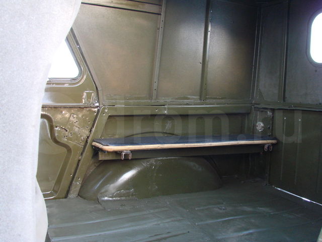

Отправлено 21 Декабрь 2012 - 10:52
Полка у меня уже вырезана--очень удобно а если надо закрывается полкой из фанеры-10-

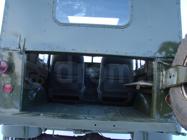

Отправлено 26 Декабрь 2012 - 08:47
Удлинили боковой лонжерон кузова и поставили укороченную версию сиденья ГАЗ-69

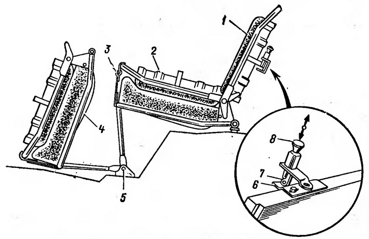

Отправлено 14 Январь 2013 - 10:50
Тоже подумываю над тем, чтобы убрать сварную спинку (полка уже срезана). А сидухи задние сделать съемными по типу как на УАЗиках делают. Крепление к полу - на хомутах с барашками.
В таких условиях нормальную запаску можно под сидуху частично впихать. После последних переделок чет не хочется запаску ни под раму (торчит), ни вертикально в багажник (закрывает стекло). Укрепить задницу думаю профилями по периметру с косынками в углах.
Если не выравнивать пол, то и вот это можно взять на вооружение:

Отправлено 14 Январь 2013 - 11:09
Примерно такой-же ход мысли. Только вся эта система по факту смещена назад отн. кузова на данной картинке. Точка 5 поэтому будет где-то у болта подушки крепления кузова к раме, и, скорее всего к сидухе тоже спереди шарнир. А может и сразу там шарнир, без стоек передних, правда тогда зад сложенного дивана выше задираться будет. Тоже вот посему посматриваю на сидухи с чего-нибудь типа паджерика и тд и тп, которые так складываться умеют и имеют вырез под арки.

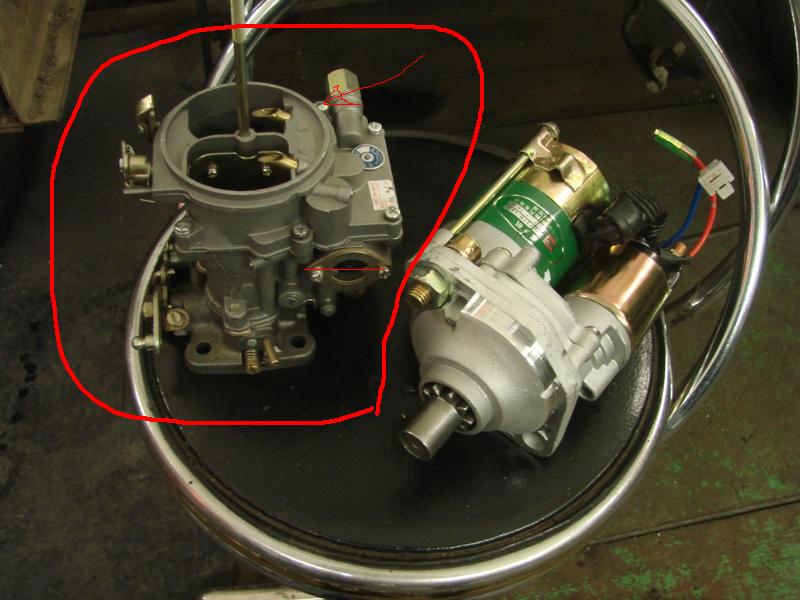

Ты мне лучше обьясни что за карб и как ты его с воздуханом женил???И какой колектор под карбом....(случайно в нете на фото машины наткнулся ;))
Карб от Пекина.Он 2х камерный.Уровень топлива в поплавковой камере регулируется винтиком.Откатал на не 2 сезона.Очень доволен.В Китае стоит 1.5 тыс. руб.
С воздуханом женится через переходное кольцо.
На моем боевом ГАЗе стоит через переходник на 451 двигателе (коллектор под 1 камерный куарб ) А на коллектора.под 2х камерный карб нужно чуть (на 1 мм) пропилить каждое отверстие под шпильку.
