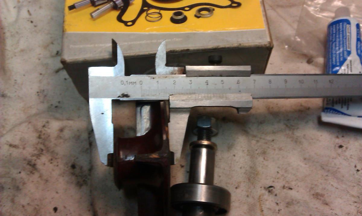

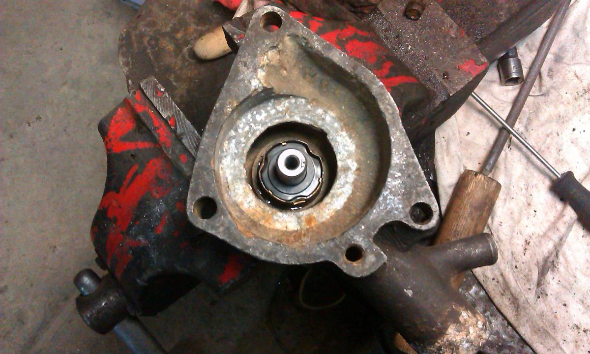

Привет всем! Недавно влился. ГАЗ 69А 1966 года. Состояние среднее. Привез из Пензы.
Двигатель S21. Помпа течет ручьем. Пришлось разобрать. Резинки, пружинки, колхоз "Напрасный труд".
Есть в Польше. Примерно 2500руб + пересылка
Покумекали с сочувствующими и смастерили такую вот помпу:
Взяли ремкомплект помпы от ГАЗ 2401 (280 р.), от него понадобились вал с подшипниками и крыльчатка. Большой подшипник (34 р.) заменили, номер не скажу, чек потерял, а помпа собрана уже. Проточили перемычку(150 р.) между "камерами" помпы для посадки жигулевского (ВАЗ-01) сальника помпы (30 р.), он же Камазовский. Срезали крыльчатку до высоты 33 мм. На 2-компонентный клей посадилив помпу сальник. Колечко с "ушками" сточили до 26-27 мм наружного диаметра и приклеили на крыльчатку. Когда высохло аккуратно собрали с использованием герметика. Кто захочет повторить - не забывайте, что сальник надо осадить/прижать прижимным кольцом на 1-2 мм. Поэтому повнимательней с размерами. Общий бюджет ремонта около 500 руб + море удовольствия :derisive:

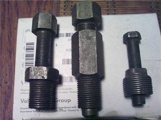

расскажите поподробнее как разобрать помпу не хотелось бы чего нибудь сломать
Вал выдавливать-выбивать в сторону фланца от крыльчатки.
