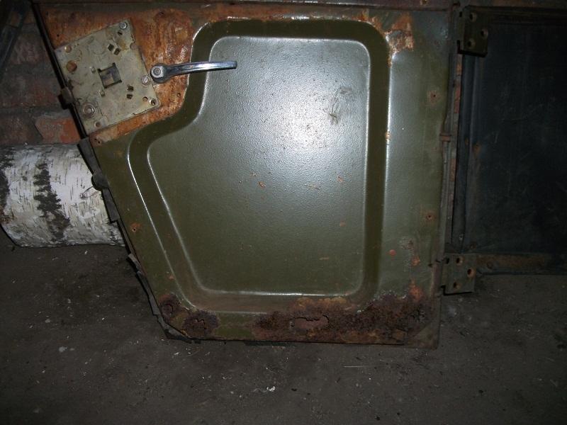

Потихоньку занимаюсь дверками, на них до меня приварили автогеном пластины для крепления деревянных надставок, после их срезания было принято решение сменить верх дверок, т.к. все сгнило и немного подремонтировать низ передних дверей, внешняя част дверей еще бодренькая.
