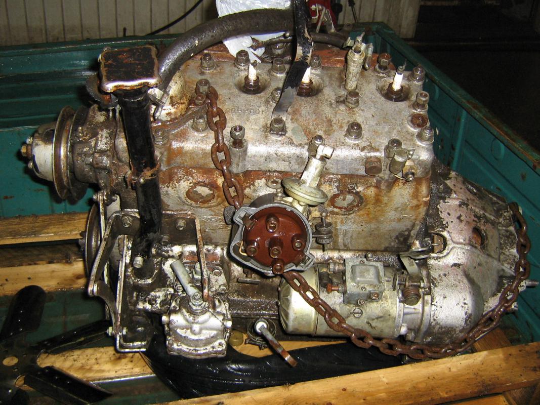

Я вас всех приветствую,я тут человек совсем новый.Хочу поделиться с вами своей радостью.,приобрёл себе Газик 69-й.,судя повсему бывшая радио машина:проводка экранированная,несовсем понятные отверстия по бокам лодки.,в тех местах где у всех стоят обычные лавки.Есть ещё разные лишние отверстия по бокам,часть углов вообще выпилино,зачем я ваще невтыкаюсь?( Очень хочеться собрать что-бы такое чудо ездило и приносило всем окружающим радость и гордость за нашу отчизну! Покупалось всё отдельно в разобранном виде примерно так:

Хочу добавить.,что вся ходовая часть уже практически собрана,осталось прокачать тормоза и приварить одну деталь от механизма сцепления к раме,её не достаёт.,её срезали когда меняли ДВС ставили от Газ 21.Сейчас родной ДВС стоит на своём законном месте.

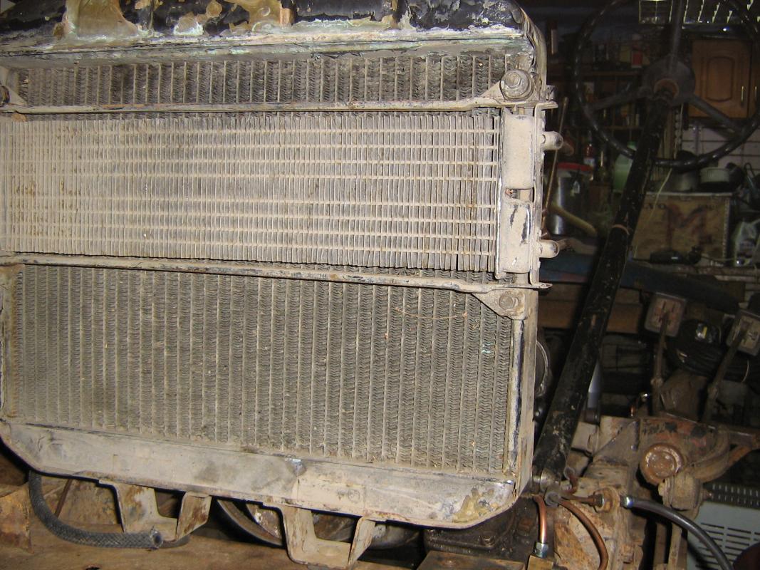

Сборка автомобиля идёт неспеша,делаю всё что в моих силах.Не так давно частично переварил,частично заменил кронштейны крепления боковых подножек.Установил родной ДВС на раму,поставил недостающее навесное оборудование теперь всё всборе и установил радиатор.К сожелению нет оригинального тройника куда устонавливается лягушка стоп сигнала.Пришлось мудрить,поставил часть тормозной системы от Уаза.Примеряю кронштейн для обратной стороны механизма сцепления.,ещё не приварил.

Собираете оригинал? На жигомаслопереходник сначала бы датчик поставить, а потом генератор закрепить. И масляный радиатор тоже не подключаете в систему.

А какой датчик надо ставить и для чего? Что касается переходника под фильтр мне сказали что если будет возможность ставь его будет лучше.

У Вас тема в разделе "Восстанавливаем раритет", вот и вопросы такие. А датчик ММ9, продаётся в магазинах, где запчасти для Москвича. На переходнике у вас заглушка вкручена, вместо неё датчик поставьте. Надо же Вам хоть как-то давление масла контролировать.

Спасибо,я уже думал об этом но подвернулся переходник,и я его установил,может потом переставлю. Сегодня установил облицовку радиатора,установил датчик давления масла,пришлось правда подогнуть заливную трубку.
