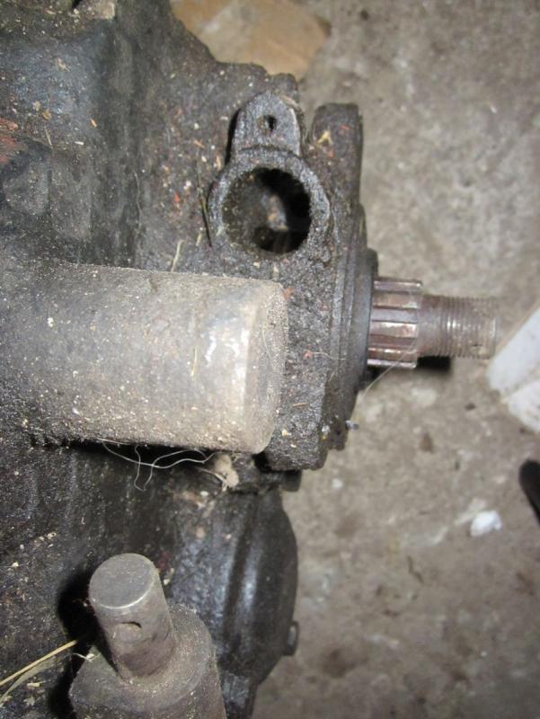

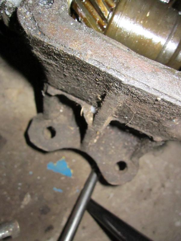

Вот хочу убедиться -
новая она или нет ....
Штоки , шестерни белые , запах масла совсем не противный ))) ,
Фото .
Фото .
скорей всего б/у паяна крышка штоков. уши под ось рычагов

Новая - шестерни не работали.
А вот корпус включения переднего моста..... Ухо крепления рычагов было обломано, но запаяно и отверстие на ухе просверленно с другой стороны. Эту часть разбирали (неудачно).

Если в старый корпус напихать новых потрохов, РК новой считаться не будет! :mda:

ну корпус штоков точно на новый на тянет, если ты не заметил, ухо паяное латунью
