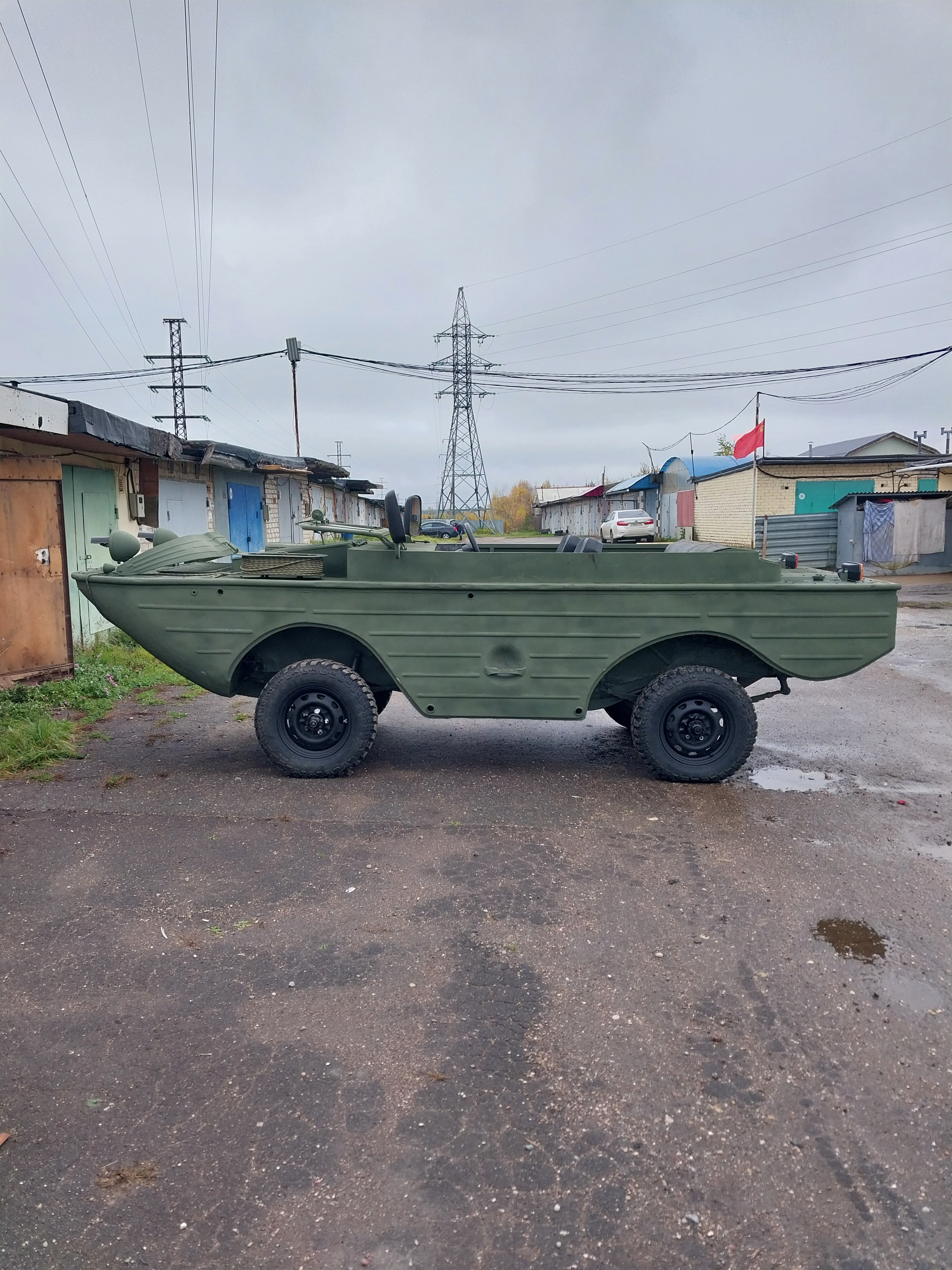

  • Город:Санкт-Петербург
Отправлено 23 Апрель 2015 - 23:00
Волноотбойник.
Крышка радиаторного отсека.

#479 трубогиб
трубогиб
Отправлено 03 Май 2015 - 00:03
ВСЁ !!!
почти ;)
