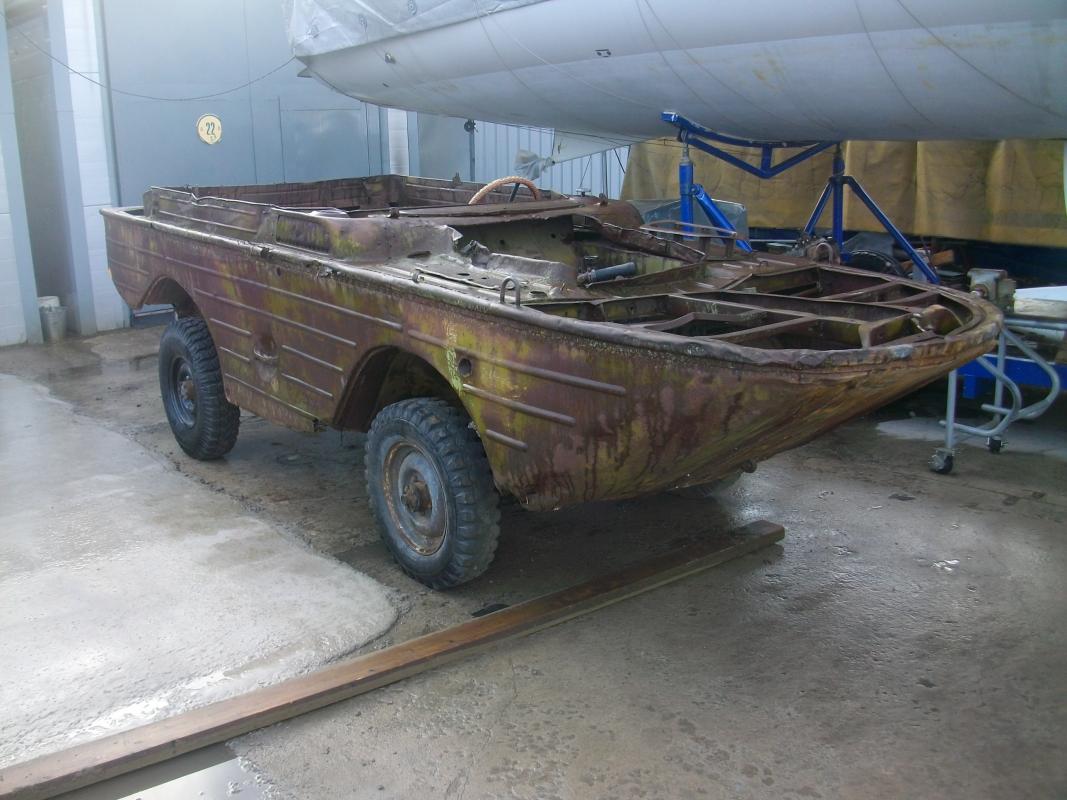

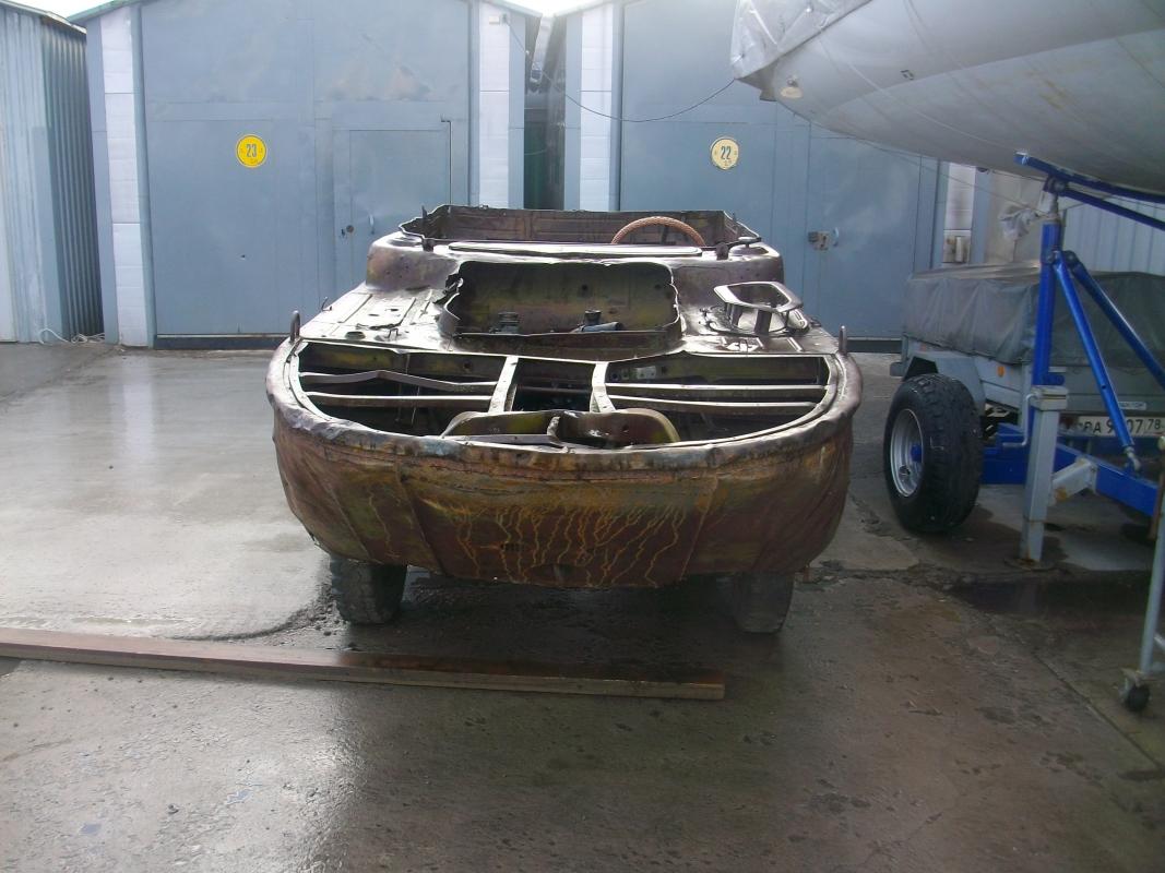

Далее по плану:
Новенькая ANDORIA ждет своего часа,
к ней закуплен новый радиатор,
подготовлена высвободившаяся четырехступка.
Знакомые подогнали дефицитные теплообменники и клапана слива вода - за "потом прокатишь!"
От Протектора едут новые рессоры и новые рычажники.
Короче процесс идет, медленно но идет.
Пысы: еще размышляю о сдвиге ближе к оригиналу, тогда с кузовными работами будет легче, но тогда ANDORIA и четырех ступка не к месту  - не определился еще.

Нет, не так.
Если сдвиг к оригиналу, тогда нужна новая рама от ГАЗ 69 и на нее нужно варить кузов (разобрав на элементы и восстановив) - это проще, т.к. Элементы нужно только восстановить, да и сварка гораздо дешевле.
А вот если строить реплику (как я хотел), то лучше весь кузов делать заново из АМг это гораздо сложнее и сварка дороже, но в результате получаем легкий и надежный внедорожник-амфибию.
