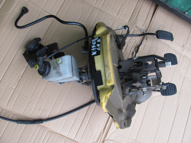

Я извиняюсь эта тема создана мной для выяснения какой узел лучше, и что народ ставит. И мне не интересно чем Вы там барыжите это наверное в барахолку. И Вам уважаемый к окулисту. Под первой цифрой вакуум, главный тормозной виднеется под второй . А сцепление хочу оставить механику.

Vladbel, а Вы "вживите" именно узел целиком, потом покажете и расскажете. Будет ещё одна альтернатива среди других педалей, ВУТов с ГТЦ. На вид он выглядит довольно аккуратно, небольших размеров.
так я и хочу вживить, просто много вариантов, это просто один из. Не хочется наступать на грабли. Хочется мнений услышать кто, что ставил - а не
Один такой узел нашел своего хозяина
три раза.

Вы наверное бредите... ВУТ у ВАС под педалью тормоза,а ГТЦ под педалью сцепления(на фото) и еще ВЫ хотите мех сцепление... 4 педали не много будет? Ног хватит?

Поясню еще раз,на фото присутствует 3 педали,штоков на вут от педали тормоза не видно(сковороду приложили для заманухи),на педали сцепления нет ГЦС,а отверстие под него есть,и бачек для ДОТа приложили... И мех сцепления там не и в помине... Хотите ВУТ и мех сцепление, Опель-Рекорд последний, Опель- Омега ранние,но педаль газа уж сами(хорошо встает от газели,около 300р.). Читайте и найдете! Для кого ВСЕ пишут...

Вот некоторые варианты. И пусть некоторых не пкгает отсутствие главных тормозных цилиндров и т.д. В силу своей "тупости" я могу их купить отдельно от педального узла за копейки. Кто уже ставил узлы, тот хорошо ориентируется встанет тот или иной узел. И какие могут быть проблемы. какой просто идеальные. Про БМВ Е34 я уже понял.
Evasion 1.9 TD
MASTER MOVANO
BMW E60 правда здесь не узел но комплект :dontknow:
KANGOO 1.9 D
RENAULT CLIO 2
Mercedes W168
VOLKSWAGEN T4
RENAULT PREMIUM 385

Ну ВЫ неисправимый....!Помимо конструктивных особенностей тех "узлов" что на фото(отверстие под рулевую колонку... и тд...),ВЫ не учитываете один,но оченЪ важный момент, "рабочий обЪем жидкости и возможность ЕЕ продавить и заставить работать.". На всех авто(за редким исключением) с которых ВЫ "взяли" "узлы",тормоза дисковые...,и .... думаем...! Заставьте ЕЕ работать в Газике на 2 контура,а лучЪше на 4 колеса... :victory: !
