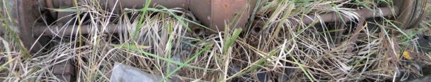

Вот сзади, с обеих сторон
Японца спрашивают
Сделал бы фото получше.Правда,все равно-на наших мостах(которые видел) ничего подобного не наблюдал.

Отправлено 13 Февраль 2013 - 10:21
Это трубки?! Так они ещё и развальцованы...чёж такое к ним подключалось?! диаметр то какой!

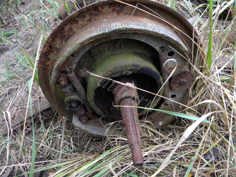

вот. сбросил

Отправлено 13 Февраль 2013 - 20:35
По моему мнению чистая самодельщина. Суровая альтернатива штатной конструкции. Трубки торчащие- признак отвалившейся сварки. Фото первое не очень, но мне показалось, что там разные косынки на трубы приварены, пара штук-точно. В общем самопал, но щитки - очень интересная находка. Поздравляю.

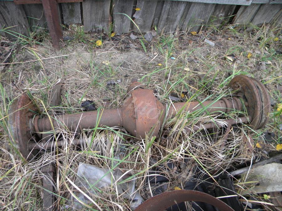

Где стоял этот мост? И желательно фото сверху, первая фотка маленькая...
#16 газ 67
газ 67
  • Город:Москва - Наро-фоминск
Отправлено 15 Февраль 2013 - 21:55
Судя по фото мост стоял на прицепе.

Отправлено 16 Февраль 2013 - 02:02
