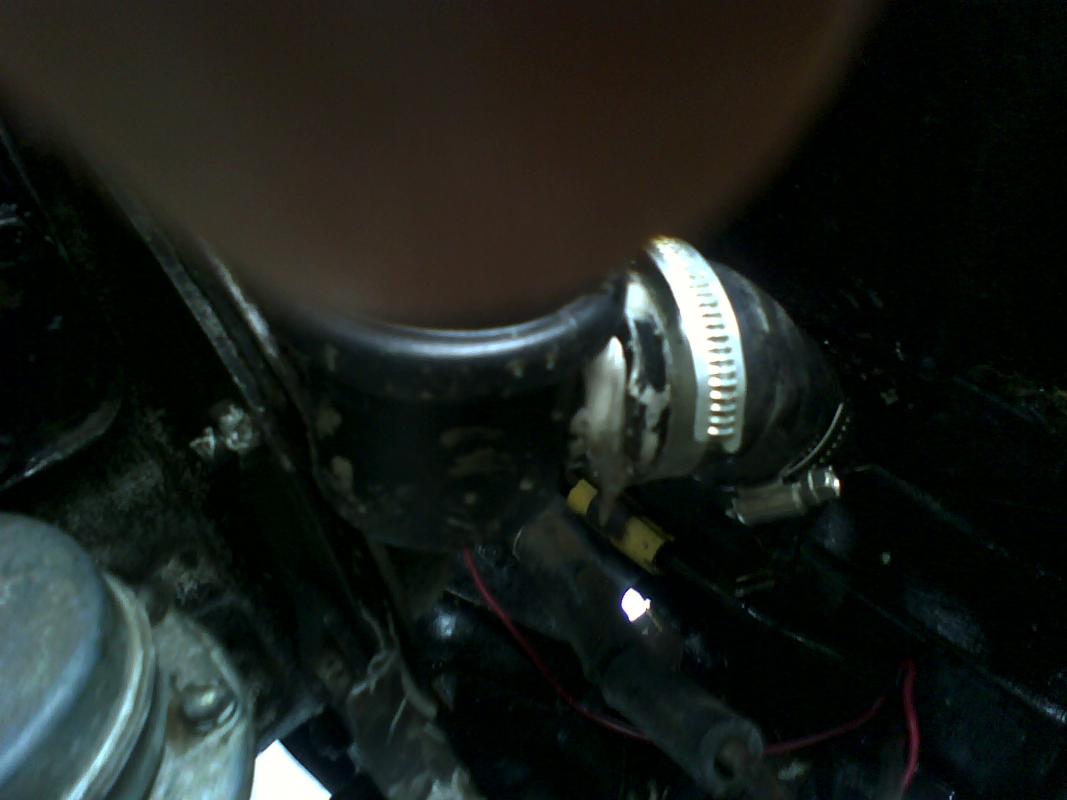

Установил на свой двиг. термостат от классики.Собрал вот так
прошу извинения за качество,фотал на телефон.Все бы нормально,ток перед установкой не проверил термостат на открывание.Все собрал ,постояло засох герметик и в добрый путь.Нормально прогревается быстро печка огонь,но на датчике 90,а низ холодный,гоняет по малому кругу.То ли что не так собрал,то ли клапан не рабочий,но так ездить нельзя.Почитав вот эту тему http://mygaz21i.naro...ool/termvaz.htm пришел в затруднительное положение(мож на оборот я собрал всю эту канитель)Подскажите пожалуйста!!!

Может,термостат далеко от двигателя?В смысле-двигатель-то горячий,а термостат-нет,и соответственно,не открывается.По крайней мере,слышал о такой проблеме при установке нештатного термостата.

Попробую переберу как http://mygaz21i.naro...ool/termvaz.htm .Позже отпишусь

переделал.80 стабильно.ПЕСНЯ!!!

Люди добры,подскажите что можно примастрячить вместо верхнего патрубка,как на фото выше.типа родного под родной термостат.где попадалась сообщение что от 402 встает как родной,а вот сам корпус от чего.может у кого валяется за ненадобностью,купил бы за не дорого.А то что то как на фото всего много лишнего,до безобразия.

Корпус больше ни от чего не подходит, он у половины сломан.
