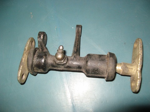

Пришел новый валик привода родных педалей, крайне редкая и дефицитная вещь в новом состоянии.
Т.к на моем газоне ее не было из за подвесных педалей, я периодически ломал голову, где такую взять. Подвернулась, однако :)

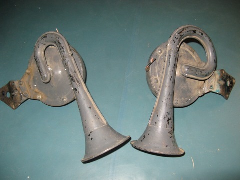

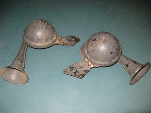

Думаю над установкой сигналов от ГАЗ-21, говорят звучат просто отпадно. Штатная гуделка совсем дохловатая :)
Но эти достаточно большие и тяжелые, пока думаю, куда их можно впихнуть, и нужно ли.:)

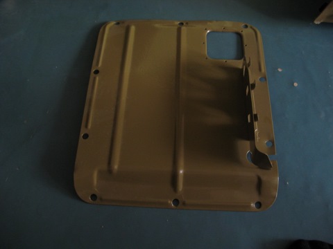

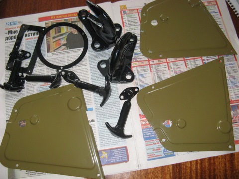

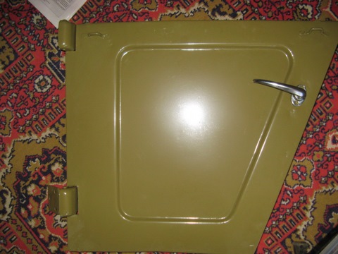

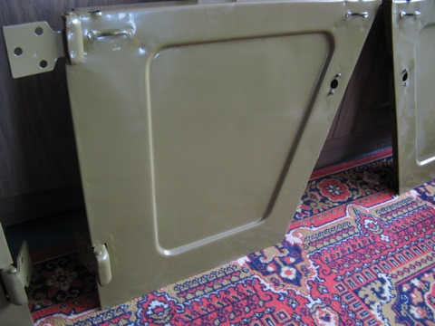

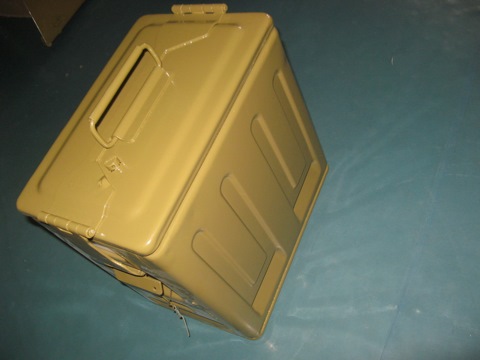

Приехала вторая волна деталюшек: Все 4 двери, ящик под шмурдяк, который будет повешен на задний борт вот так же:
Мелочевка, вроде крюков бампера и крючков капота, рамок чехлов рычагов, крышек замков
Черепаха раздатки
Подваренные уголки полок дверей практически не видны
А вот и сами двери:
Теперь остались сварные работы по кузову и раме.
Хотя я попал в аварию, и расколол машину :(, постараюсь не останавливать работу. ГАЗик будет жить.

стоят такие же сигналы,в морде перед жалюзями.правда дудки подмяты. тон приятный.

Как крепил? Можешь сделать фото? Они наверное перекрывают воздушный поток к радиатору, слишком уж массивны.

фото дней через 5 могу сделать. у образный кранштейн.

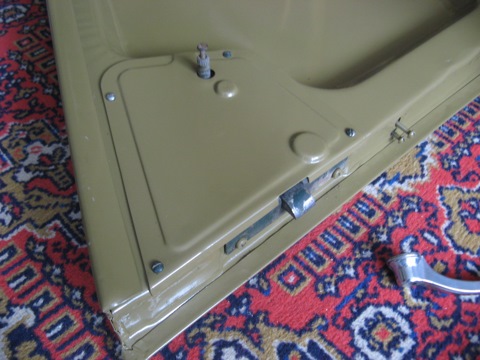

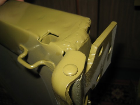

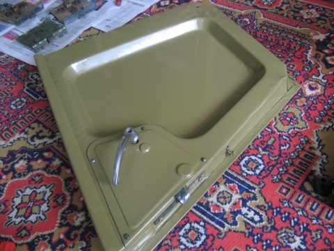

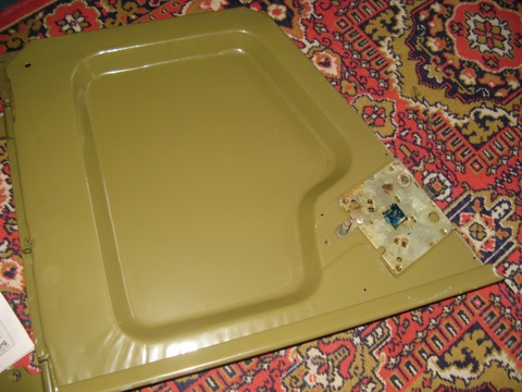

Дома накопилось уже куча деталей из которых надо собирать узлы :)
Например, собрать хорошие, годные двери из тысячи кусков.

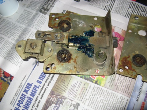

Замки. Старый солидол уже давно превратился в ушную серу как по виду так и по вязкости, поэтому отчищаем его и мажем новой синей смазкой Ravenol :)
Втыкаем замок в дверь:
С помощью отвертки и какой то матери ставим крышку замка
Ставим ручку. Спереди я ставлю ручку чтобы открывалась нажатием вниз, а сзади — подъемом вверх. Такая привычка, чтоб водителю не надо было тратить кучу времени на борьбу с замком, а просто давануть ручку вниз и выскочить. Сзади такое решение смотрится неэстетично, т.к ручка выступает за крышку замка :D
Вот тут например, ручка стоит в положении для задних дверей.
Последний штрих - и готово!
Для полного успеха повторить 4 раза...

Сигналы от 21-й звучат неповторимо,но себе я ставить их не стал.В субботу фото выложу,как сделал.

Они тяжелые жесть, я еще в раздумьях надо ли, они там все расшатают на бездорожье то. Я их поменьше себе представлял :)

Тогда вот такие "улитки" ищи,переходник сделаешь и всё,в субботу фото выложу,как себе сделал.

У меня такие стоят 2 шт., звук хороший. :victory:

Спионерил на память со своего ПАЗ-672,когда на дембель уходил,сначала на ЯВЕ стояли,теперь на газоне.Звук громкий и солидный.
