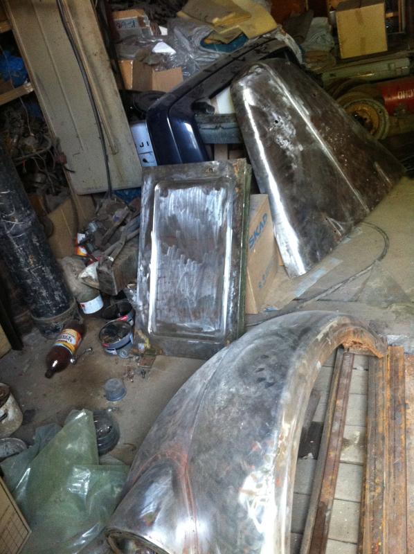

Реальная степень бодрости козлика выяснилась довольно быстро, как только лодку разженили с родной рамой
пришлось взрывать всю лодку на куски и по отдельности вычищать каждую деталь и более менее живой фрагмент кузова

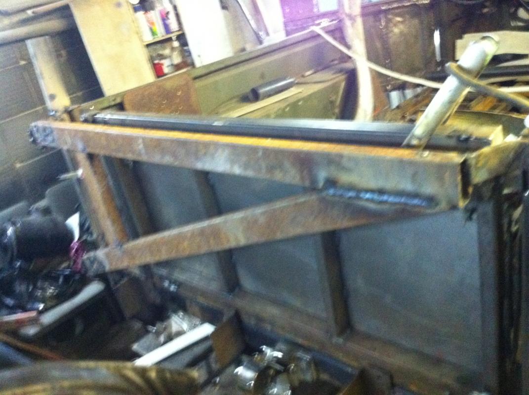

первым делом имплантировали широкую водительскую дверь
и начали строить все сызнова отталкиваясь от моторного щита и вперед и назад
набор полов грузового отсека заменили каркасом из прямоуголного профиля 20х40
из того же профиля исполнили каркас полов с переди
на тот момент стояла задача выполнить полы абсолютно ровными безо всяких ям и канав во избежание скопления грязи и жидкостей в салоне и облегчения мойки
более того проемы дверей были сделаны вообще без порогов в тех же целях

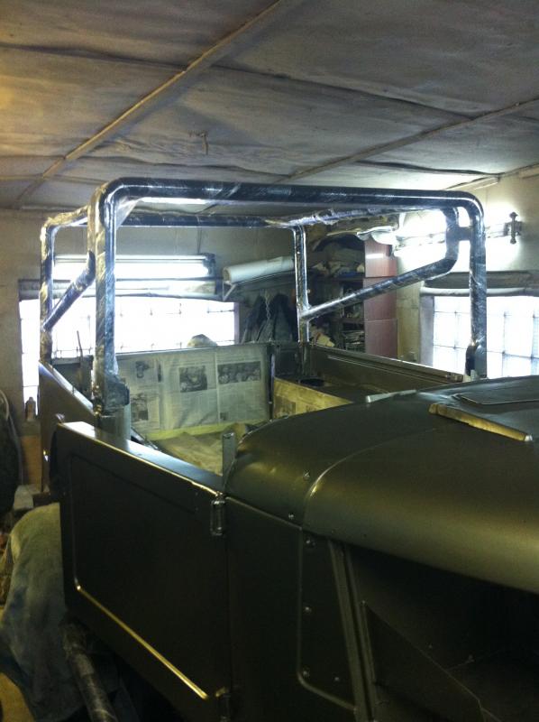

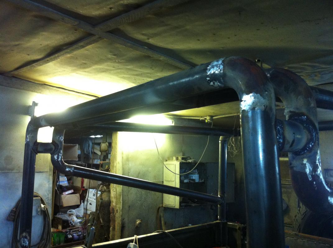

по тихоньку горыныч стал обрастать силовыми элементами
Дааааа, не то слово потихоньку! Более 20 метров 2х дюймовой трубы и более 20 отводов - это КРУТО!
Танки отдыхают. Более 200 кг.обвеса это круто!...

#17 Patrol555
Patrol555
  • 117 сообщений
  • Город:Ростов- на- Дону
Отправлено 21 Февраль 2013 - 16:02
отводов всего 8 штук
да и трубы чуть больше 14 метров
и я бы не сказал так однозначно 200!!! чуть более 70-ти - это реально на каркас ушло
об окончательном весе законченного проекта я сообщу немного опозжее
Сообщение отредактировал Patrol555: 21 Февраль 2013 - 16:03

#18 Patrol555
Patrol555
  • 117 сообщений
Отправлено 21 Февраль 2013 - 16:10
даю разблюдовку для сумневающихся личностей
11,5-12 метров 57-й трубы х3,5 мм с коэффициентом 217 метров на тонну в результате 67-70 кг плюс 8 отводов сами считайте!!
