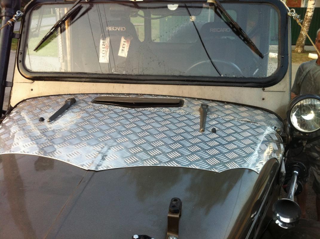

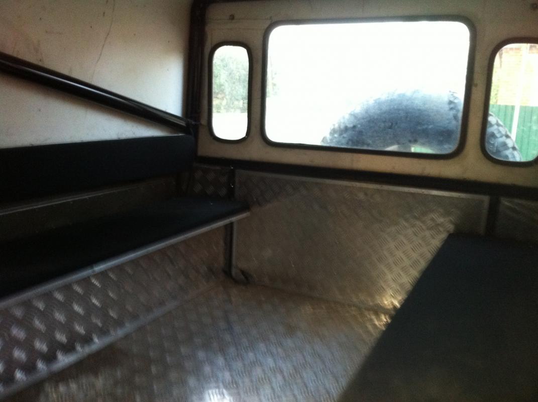

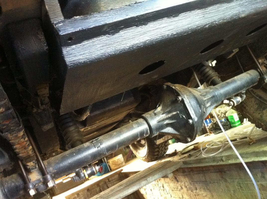

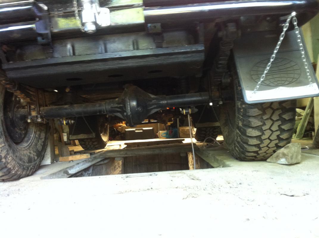

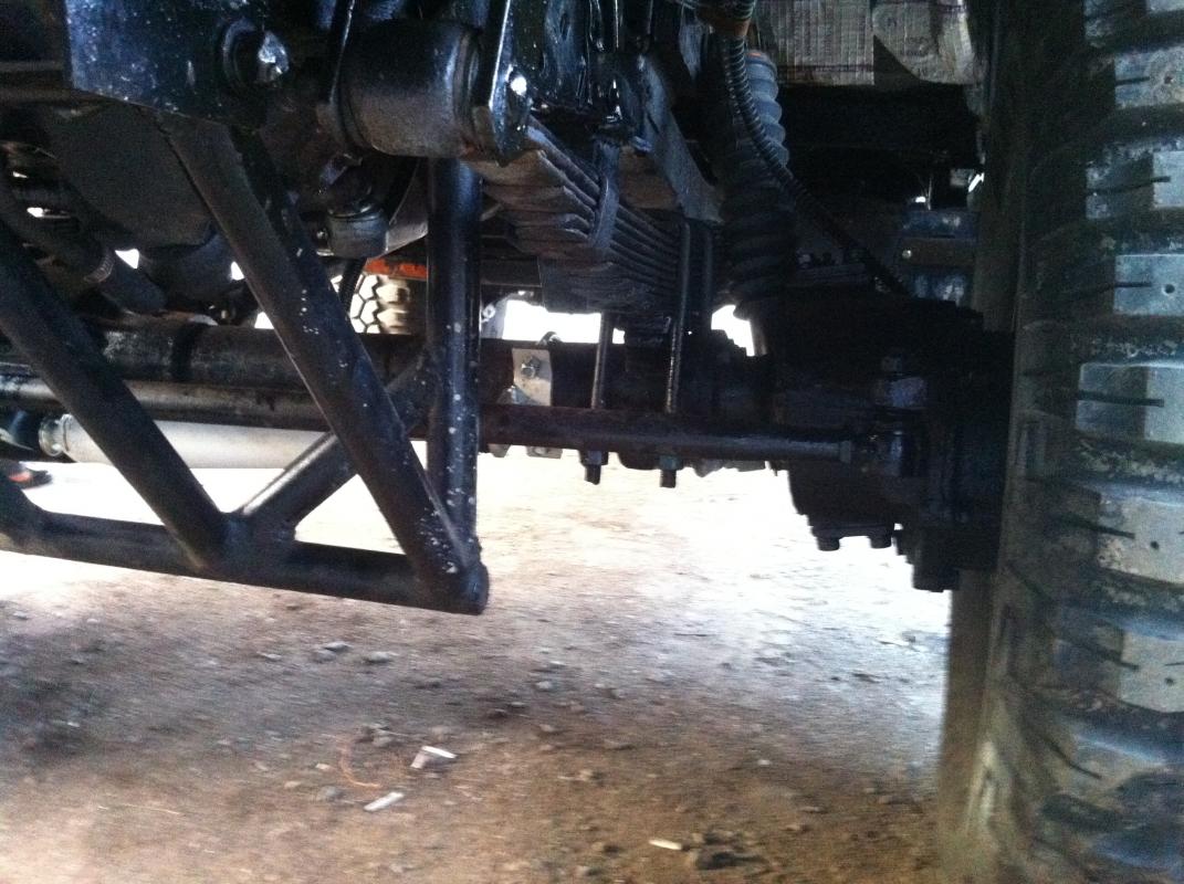

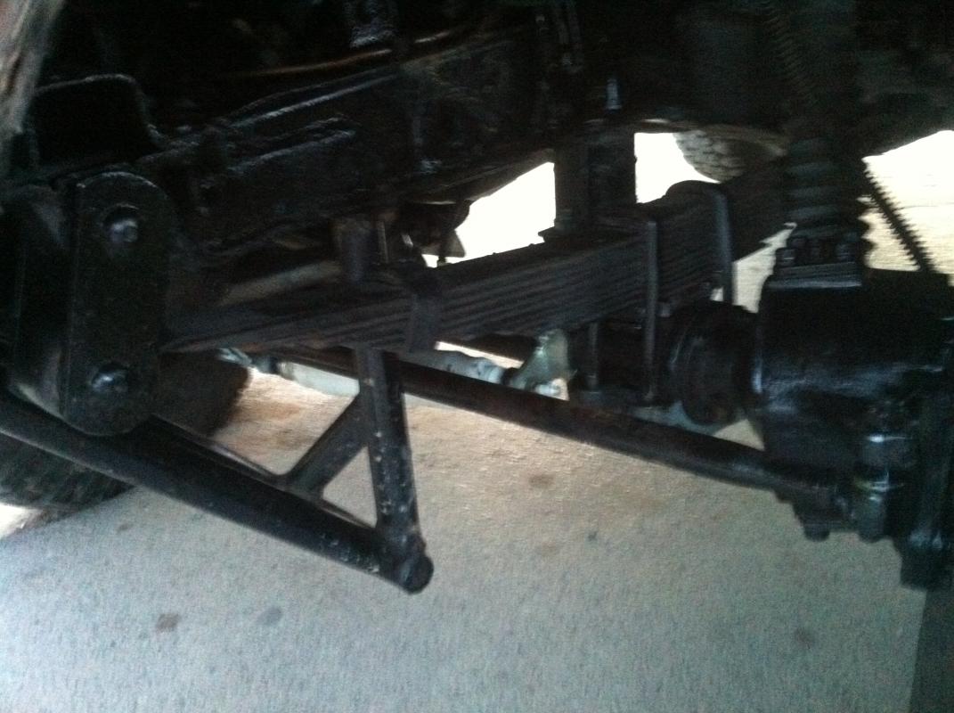

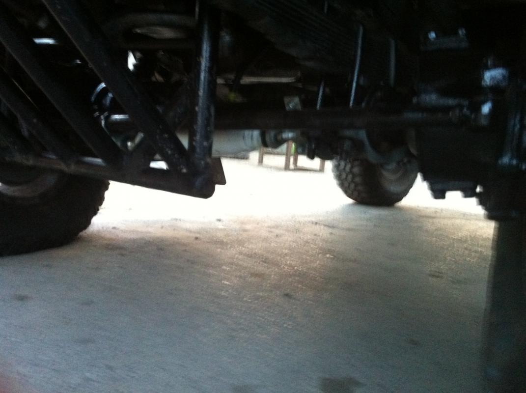

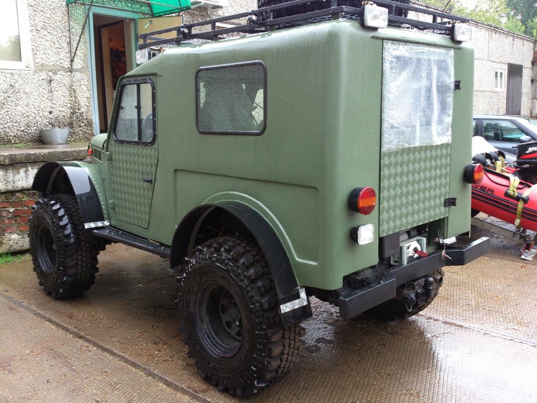

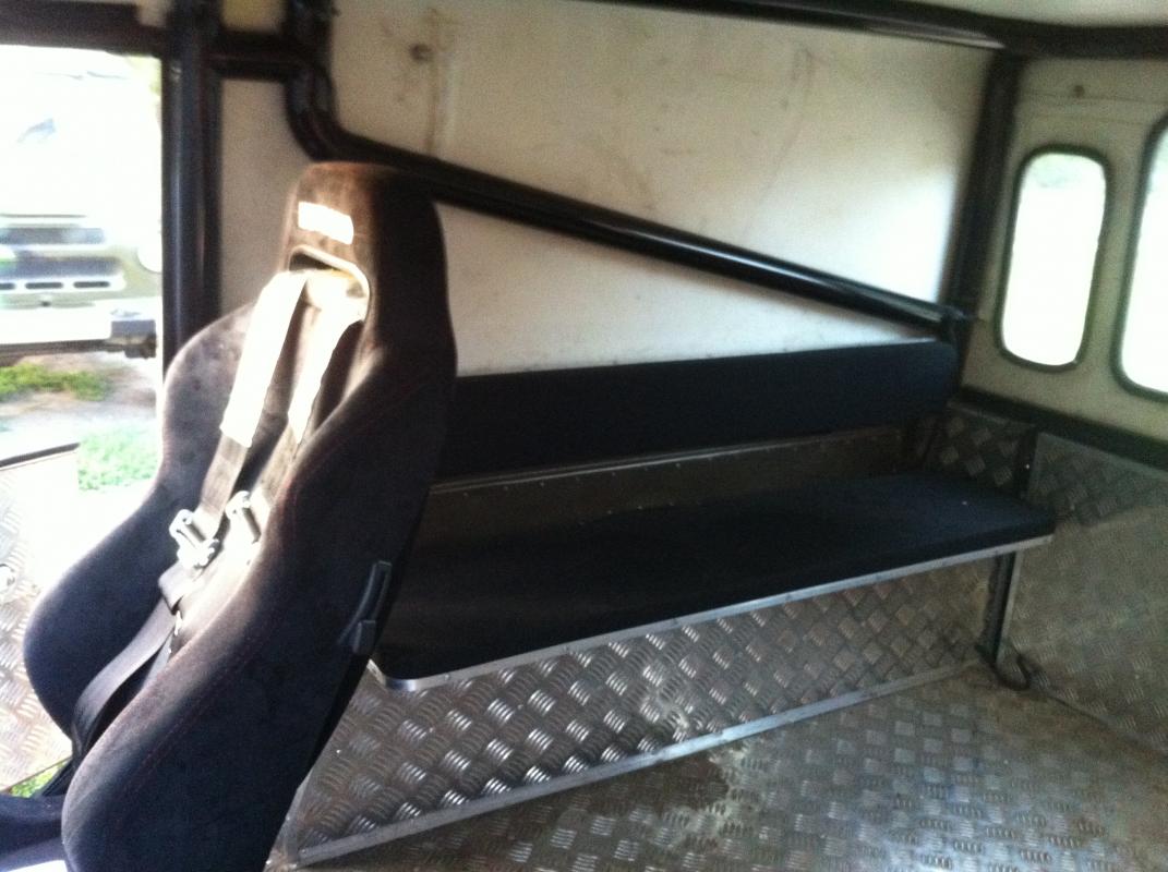

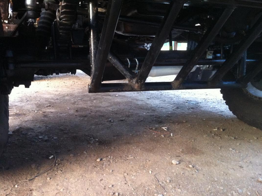

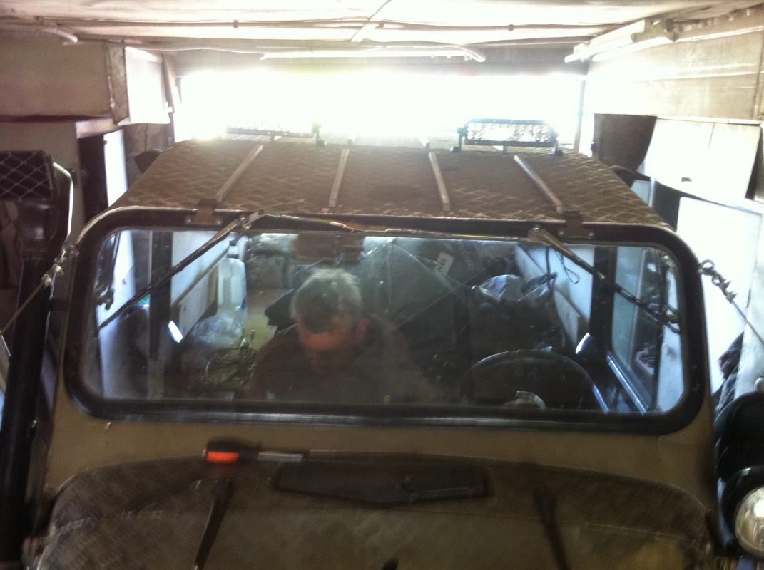

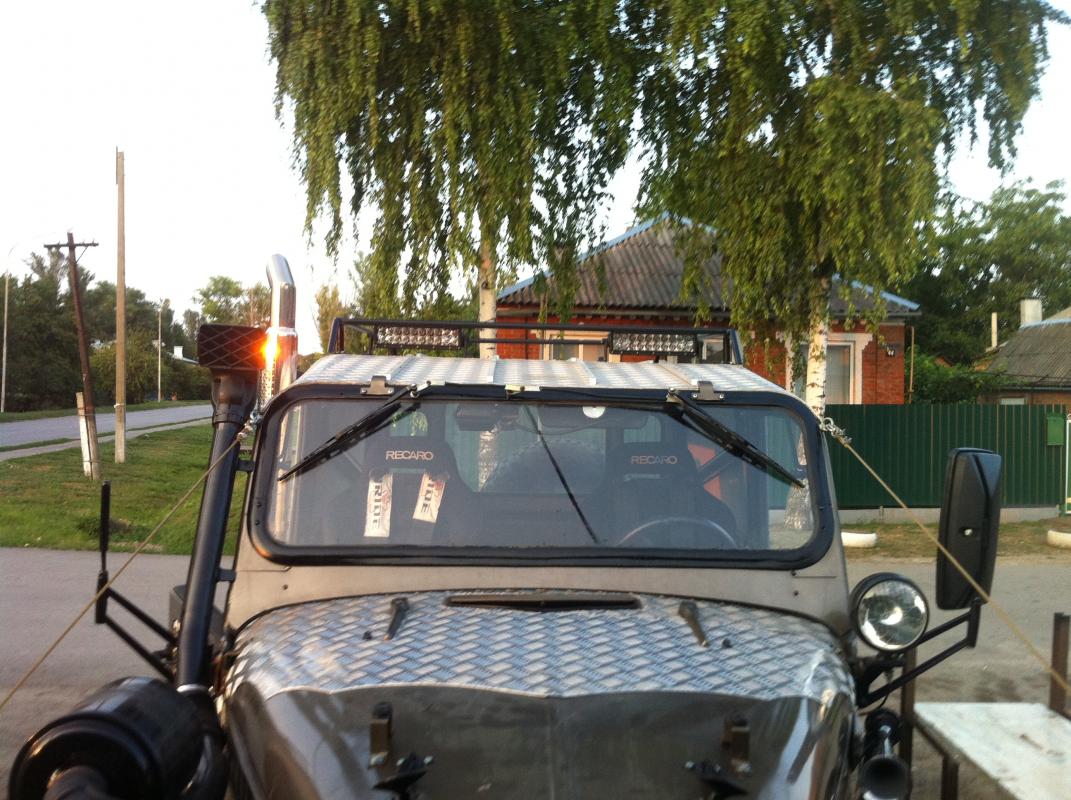

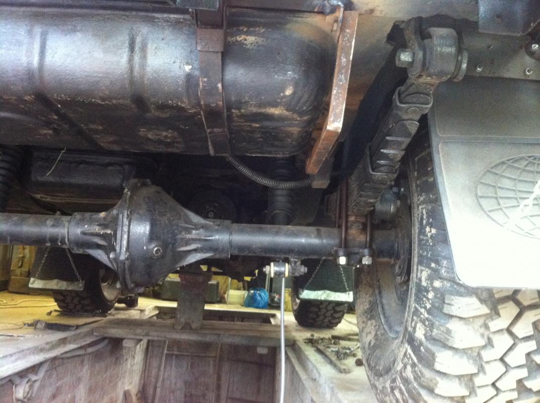

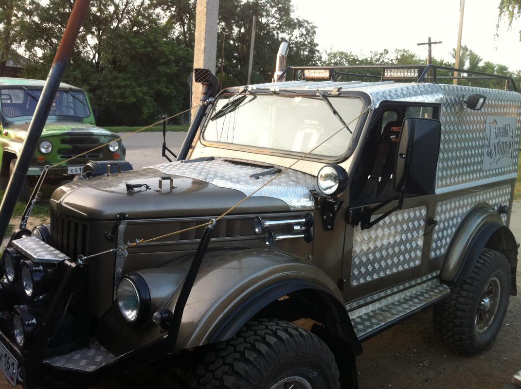

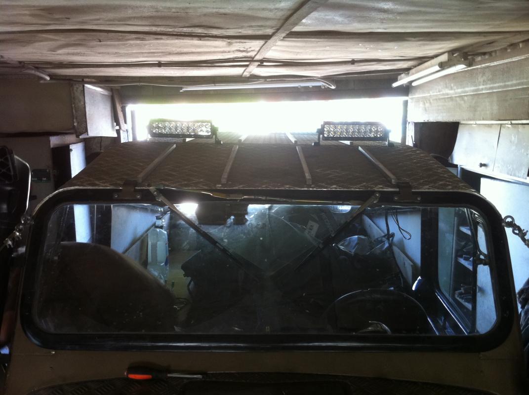

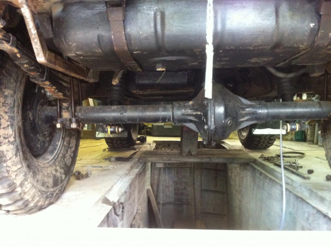

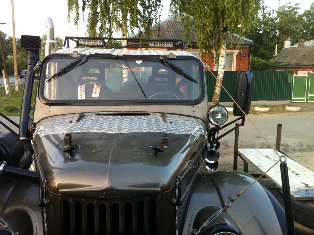

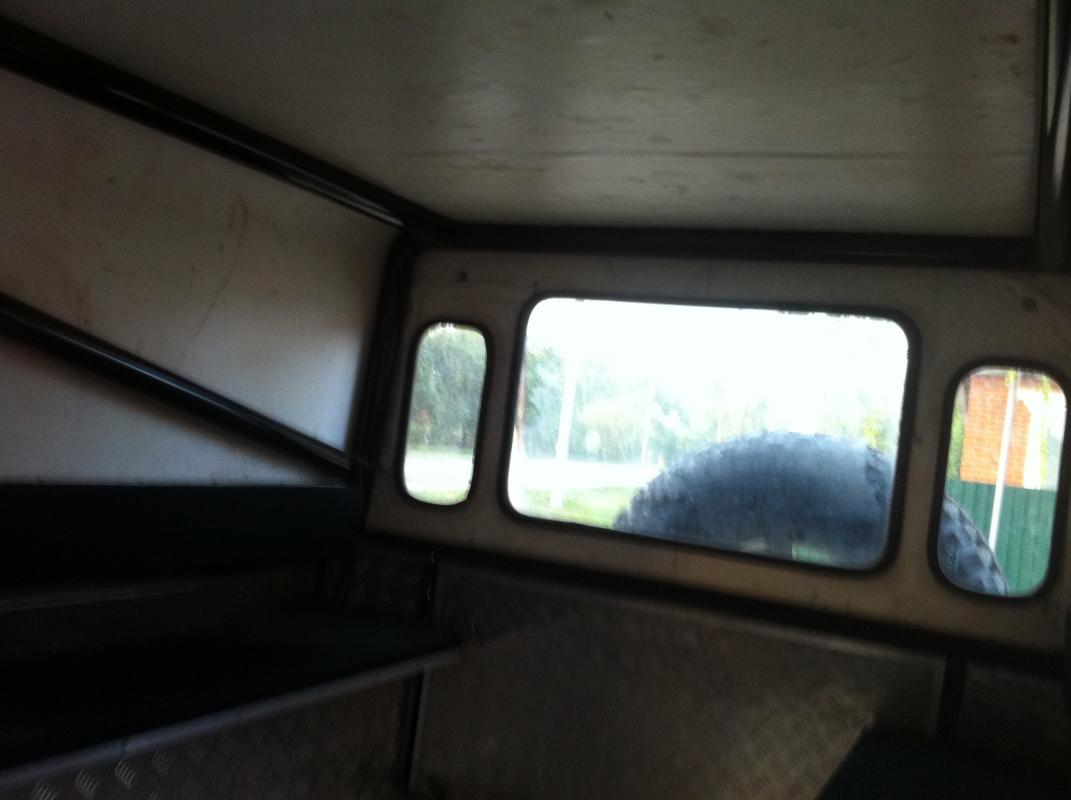

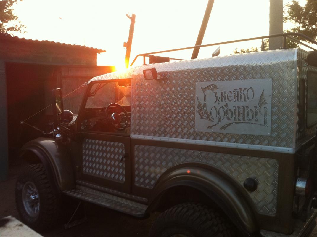

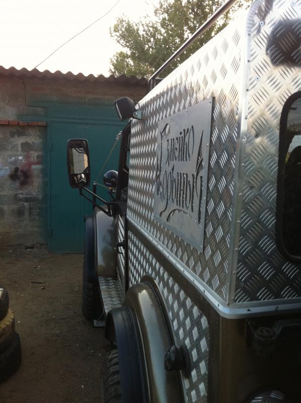

выложе пожалуй исчё малмало фоток

как кто решал проблемы с ПОСТОЯННО ослабляющимися резьбовыми соединениями по низам?!?!
я просто в шоке
протягиваем ВСЁ!!!!!! ходовье
одна поездка на полигон и пиндзец!!!
причем особого экстрима пока не допускаю (мотор не обкатан)
50-60 по проселку да по полу (невспаханному)
на полигоне пару раз оторвались колеса от трассы
щаз решил заменить все что можно и нельзя по низам на новое
стремянки серьги и прочие шелезяки
одна надежда на то что старый металл в этих деталях просто плывет

чтоб откручивались стремянки ?? слышу впервые :blink:
гайки на серьгах и гайки на рессорных пальцах, это да, постоянно подтягивать приходицо, может попробовать их на фиксатор резьбы посадить?!

на конец то решилась проблема с бортовым запасом топлива
в заднюю клетку рамы идеально стал 65-ти литровый бак от соболя
легкий дюралевый лист превратился в защиту
осталось определиться стоит ли оставлять родной бак?
как бы 100 литров это с одной стороны и много а с другой стороны когда запас был лишним?

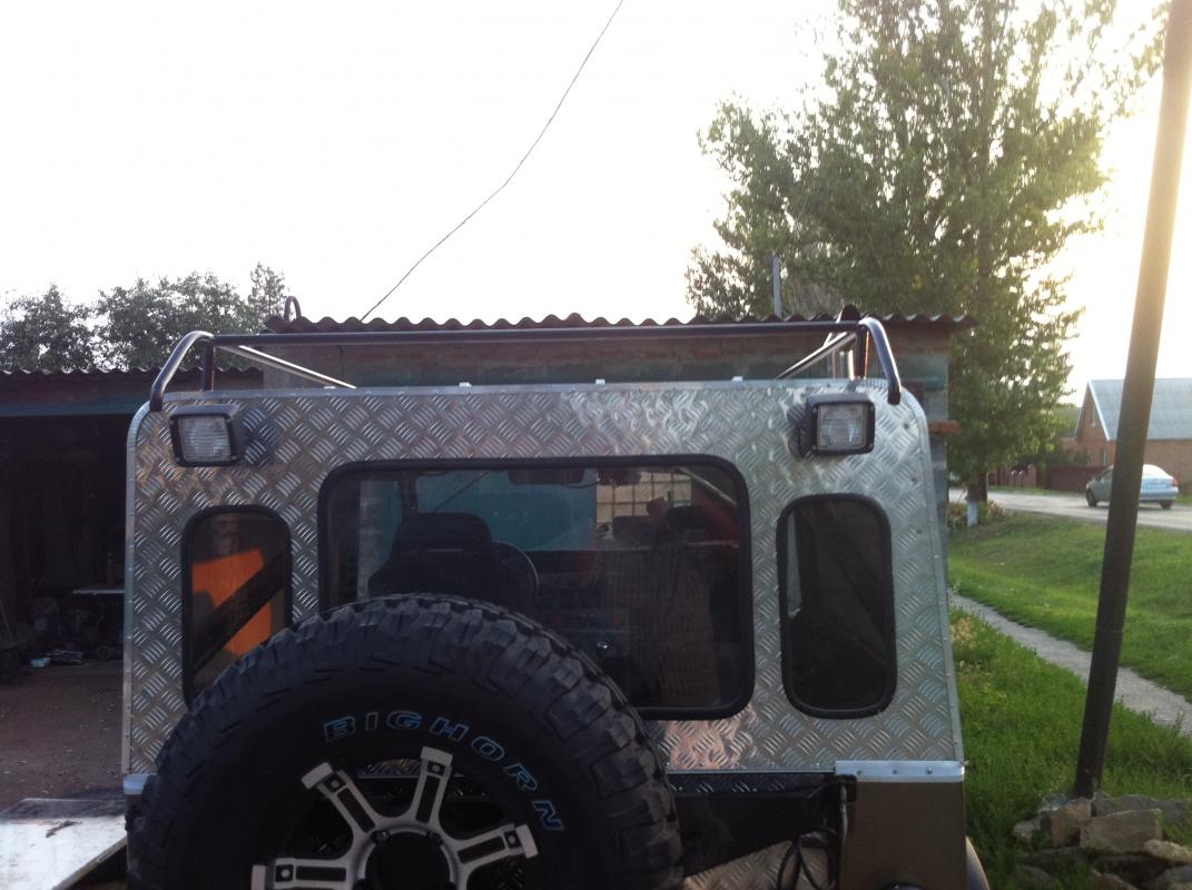

с удовольствием прочитал тему- работа проделана большая. машин получился красивый.  у меня  напрашивается всего один вопрос к автору- количество алюминия на внешнем корпусе-?  наскока это хорошо-?  ведь в купе со сталью  получается батарейка. соли конечно у вас на дорогах как у нас наверное не сыпят но все же-?  не будет ли проблем с этой стороны. я у себя ежели ставил в конструкции алюминиевые детали то обязательно через либо пластмассовые проставки либо через нержавеющую сталь. даже заклепки применял нержавеющие на крепление тента(даже алюминиевые номера  через проставки), потому как алюминиевые на стали в наших широтах разложатся в труху за два года.  я изначально по этому отказался от изготовления кузова из алюминия, потому как без стальных элементов практически не обойтись а в соединении не будет толка.
#79 Patrol555
Patrol555
  • 117 сообщений
  • Город:Ростов- на- Дону
Отправлено 04 Май 2013 - 00:48
Хз как оно будет?
Посмотрим
Я не заморачивался чесно говоря проблемами электрохимической коррозии панелей крыши
Машина планируется к выезду 10-15 раз в сезон
Как вы правильно заметили живу я в более менее южном регионе РФ и связанных с применением реагентов проблем у нас минимум.
Номера на моей основной машине родом из 2004 года и пока нет даже намеков на какую бы то ни было коррозию.
Этот проект у меня первый и я уверен что не последний
Набью так сказать тут руку пока
