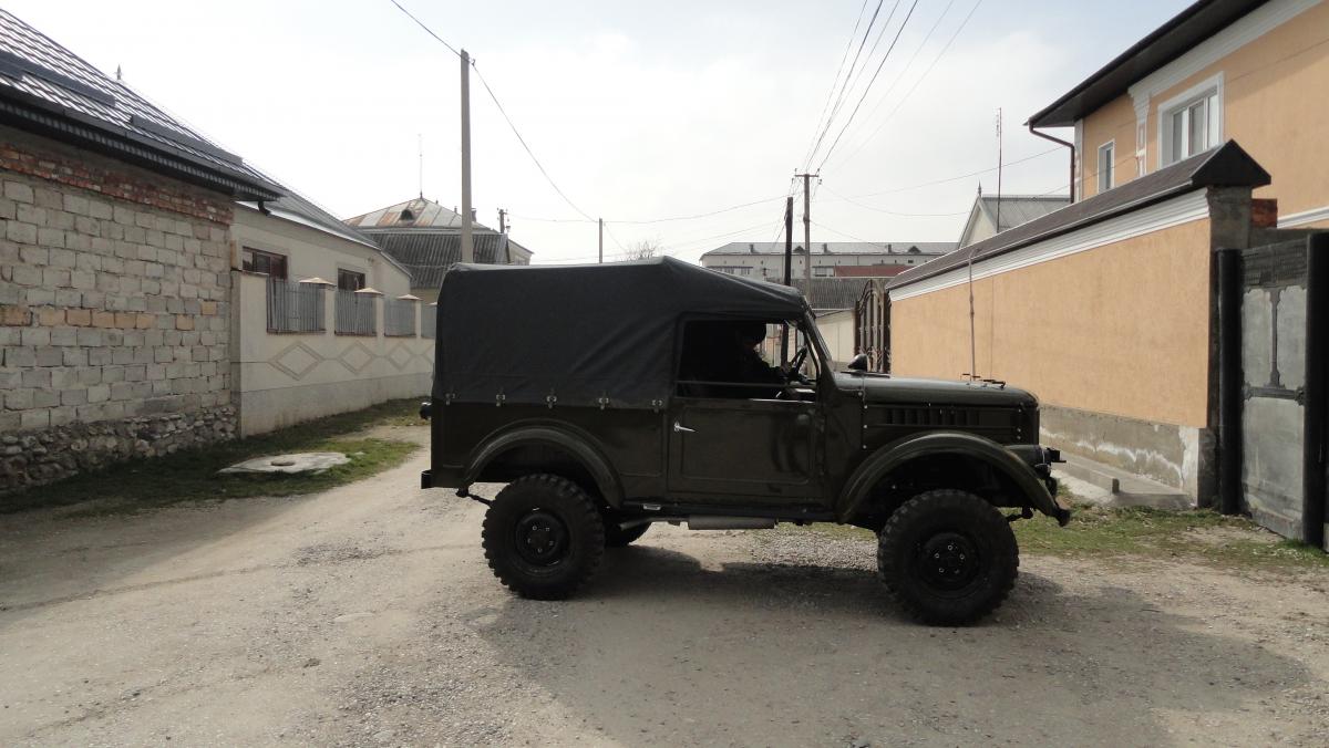

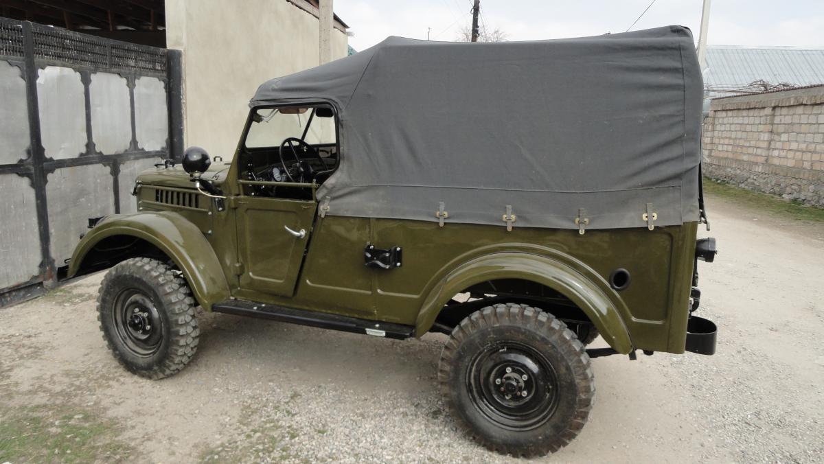

А это сегодня пофоткали.

А еще по два отверстия наькрыльях задних для чего? И на подножках уголки дополнительные прикручены, это что? А так - павлин прям, сияет весь...соседи небось кипятком...???:)
#63 Axma00707
Axma00707
  • 588 сообщений
Отправлено 24 Январь 2014 - 23:30
А еще по два отверстия наькрыльях задних для чего? И на подножках уголки дополнительные прикручены, это что? А так - павлин прям, сияет весь...соседи небось кипятком...??? :)
дырочки на задних крыльях есть и спереди чтобы прикрутить к подножкам, а вот почему сзади еще фиг его знает) может чтобы правое на левую сторону поставить или наоборот, а уголки ну на левой подножке понятно там запаска видать доп. поддержка а на правой..мм короче были дырки и лишний уголок вот и прикрутил)) как брат сказал чтобы грязь с обуви счищать, но после моего косого взгляда он про эту мысль забыл)

Ахмат, молодец!
От чего поставил топливный датчик в основной бак? Смотрю современный. От чего подходит?

На самом деле красота!!! По моему, с заводе попроще выходили.

Молодец! Добрая работа.
Небольшие недочеты по сборке, что заметил.
Болты крепления задних буферов ставятся гайками наружу. Если длина подобрана по каталогу, болт из гайки практически не выходит.
Ручку центрального пер. света поищи родную.
Крепление водительской сидушки поправь, а то стоит не ровно.
Клыки(старого образца) ставятся загибами наружу.
Крылья задние имеют по два отверстия по низу т.к. ставились новые (универсальные). На заводских в задней части отверстий крепления нет.
Тож. самое по подножке. Издержки позднего производства запчастей.
Что за отверстия в полупопии, не знаю.
Ещё раз респект за проделанную работу.
Сообщение отредактировал ODI72: 25 Январь 2014 - 09:59

Спасибо Дима!
датчик брал как для УАЗ и ГАЗ вот такой http://www.autoopt.r...or/#prettyPhoto
#72 Axma00707
Axma00707
  • 588 сообщений
Отправлено 25 Январь 2014 - 11:04
Спасибо Дмитрий, будем устранять недочеты а они конечно же есть!
болты как по каталогу подобраны из современных просто не видно)
а ручка пер.света есть оригинальная исправим), эта скорей всего тоже оригинальная просто поздняя, такая шла скорей всего уже на ремзаводы сколько видел рем.завод. кузова у всех такие.
сидушка становится ровно, просто на последнем фото я аккумумулятор снимал а сидушку на зад поставил.
клыки исправим, тем более один без изгиба, какие были такие и поставил :)
Еще раз Спасибо Всем!

Ахмат, а что это на подножке над трубой глушителя за штучка приделана? там есть отверстия, а для чего они?

Значит у тебя клыки один ранний, один поздний. Поздние прямые, универсальные.
#75 PSSerge
PSSerge
  • 627 сообщений
  • Город:Башкирия/Нефтекамск
Отправлено 25 Январь 2014 - 11:39
эти штуки есть как с права так и слева на подножках. (на восьмиместках с водительской стороны под запаской остаются)
 с подошвы грязь счищать.
скребок элегантно исполнен в  лучших традициях минимализма.
