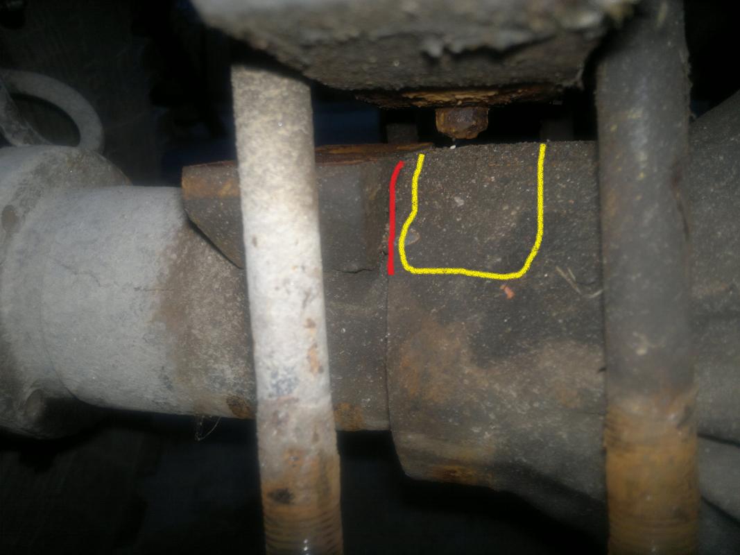

Отправлено 23 Февраль 2013 - 19:34
Ослабил стремянки,подвинул мост вправо,вроде нормально встал,только как быть с местом отмеченным красным,площадка сидит впритык))) Переносить ее надо примерно туда где отмечено желтым,или так не пойдет?Может ли быть такое,что мост ставили не переваривая площадок рессор?

Отправлено 23 Февраль 2013 - 20:33
Передвинул.А после этого замеры сделал?Может уже никуда ничего двигать не надо? А ДВИГАТЬ в магаз за бутылочкой и закусью? :derisive:
