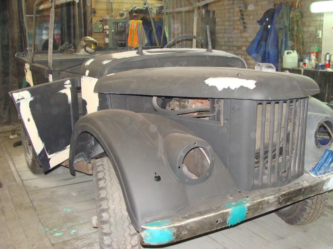

Купил в прошлом году, вобще моя первая машина, т.к. до этого пользовался только мотоциклом..
Стоял в сарае, не заводился года 2 , но благодаря усилиям продавца был приведен в самодвижущееся состояние и своим ходом добрался до нового места службы - 200 км . Перегон прошел без происшествий, только глючила отсыревшая проводка - на посту ГАИ прозвучала фраза от инспектора :"Мне конечно неудобно останавливать вашу машину, но на ней фары не горят.." После передергивания несколько раз центрального переключателя фары все-таки загорелись.
Отъездил все лето и осень , сейчас полным ходом идет капиталка.
Вот таким он был сначала ...

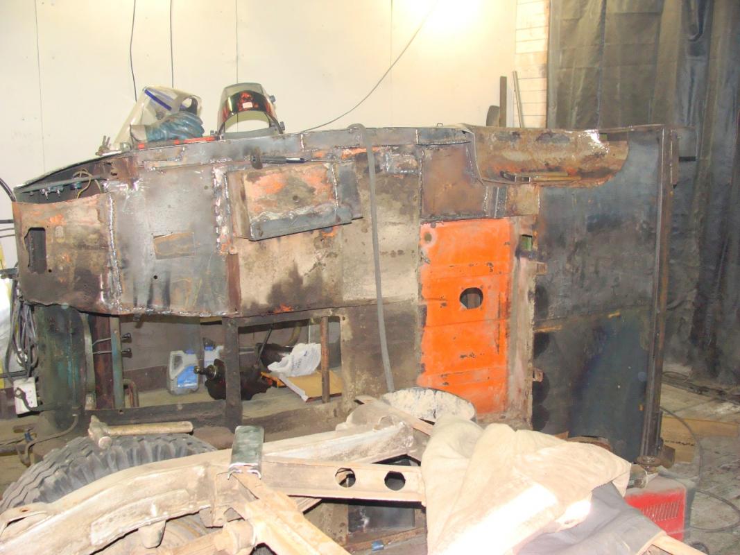

Одеяльный утеплитель был выкинут сразу, тент вследствие гнилостных изменений накрывался поначалу полиэтиленом на случай дождя , а затем был поменян на новый. В одну из поездок оторвалась сошка с левого поворотного кулака (срезало болты), кулаки были заменены на УАЗовские, ступицы мостов перебраны, все делалось в гараже у товарища, вследствие отсутствия такового у меня, по мере возникновения неисправностей . И наконец, в декабре встали на капиталку.
Для начала все было зачищено до железа, не снимая кузова с рамы, слоев краски было 3 или 4 .

Продолжение кузовных работ - задние арки были сварены практически заново . Пол в кабине пилота и штурмана также.
