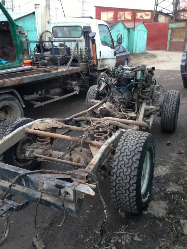

Ну что мужчины, потихонечку начинаю собирать ГАЗика! точнее пока начинаю разбирать КУКУРУЗУ!  Вот донор который буду собирать. Это тойота ленд крузер 70 - 88 года выпуска двигатель 2,4 турбо дизель! Для начала надеюсь будет достаточно, а там сами знаете!

Ну вот наконец-то загнал Початок в гараж! Разбирать Японцев милое дело, три ключа 10,12,14 и все откручивается! Вся проводка отсоединяется, и причем все фишки разные, при сборке не ошибешься!

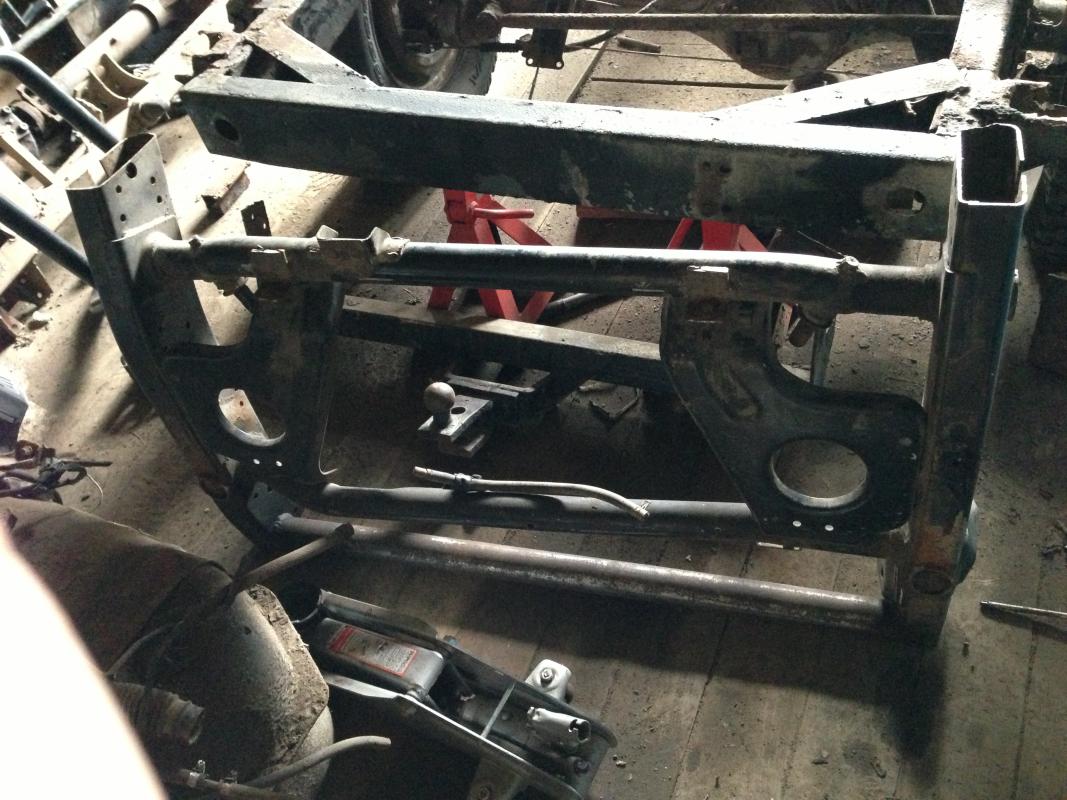

На сегодня остановился на этом. :russian:
