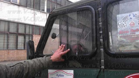

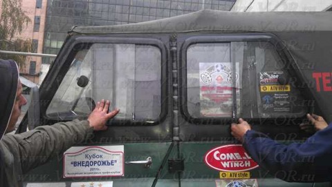

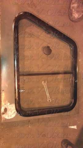

Имею возможность предложить сдвижные окна для ГАЗ 69.
Окна раздвижные в алюминиевой рамки, окрашенной порошковой краской черного цвета, стекла закаленные (сталинит), подвижное только одно из них. Фиксатор-защелка, применяемый в а/м Фольксваген транспортер, Хенде Старекс.
Данные окна подойдут только тем, кто подружил двери Газона с надставками УАЗа.
Для монтажа данной конструкции потребуется болгарка и автостекльный клей или заклепочник с дерлью.
Окна в Москве. Отправлю по России, возможно СНГ.
Стоимость одного окна Изображение
4000 р., (в наличии), под заказ возможно по 3000 р., но ждать до полугода. :(
8 (92b) 25b-19-7b Сергей.

По-моему Ваше стекло можно и в родную газиковскую надставку внедрить, если будет ответная часть, которая изнутри.

На фото газика Вы обвели красным стекло, которое установлено в ткань, которая натянута на трубчатую рамку, которая в свою очередь втыкается в трубки привареные к двери и фиксируется на люверсах-это и есть родная надставка. Стекло в нее устанавливается так: на трубчатую рамку натягивают тентовую ткань прошитую с трех сторон по периметру (т.е. рамка вставляется в карман), далее размечают место где должно находится окно, прикладывают стекло с внешней рамкой окна, проделывают отверстия для винтов, вставляют винты, с внутренней стороны на винты одевают внутреннюю рамку, затягивают гайки, а потом вырезают ткань внутри рамки.
Так вот я думаю, что если сделать внутреннюю рамку, между этой и внешней рамкой будет зажиматся тент надставки и Ваше изделие можно будет использовать и на Газ69.
Джон, а есть ли тогда смысл сохранять тентовую одежку на двери?
Ребята из московского газ-тюнинг-клуба уже несколько лет внедряют откидную надставку собственного производства, исполненную из металлического листа с вырезом под штатное окно. (фоток у меня нет)
Для меня выгоднее сделать адаптированное изделие, которое можно будет воткнуть и в тент и не в тент, но в штатное место. Чтобы любому было удобно монтировать изделие без подгонов и переделок.
За счет тента кажется, что окно можно увеличить еще больше.... В реальности можно, но не существенно.

Ширина неподвижного стекла при родных дверях должна быть 234-235 мм, чтобы использовать УАЗкину форточку. Длина по низу Вашей надставки на Ашку? Если интересно - померяю сегодня длину надставки, установленную на родную дверь.

У меня стоят РОДНЫЕ Ашкины двери и укороченные УАЗкины надставки. Форточка подходит один в один по длине и высоте. Вот они http://www.gaz69.ru/...tavki/?p=227881

По поводу надставки на ашку... На трубчатую надставку пробовали раздвижное окно прислонить-плохо. Надо мудрить другой каркас, но углы...
