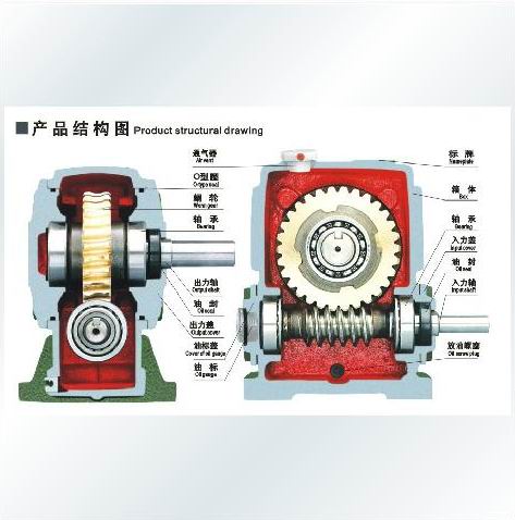

Занялся установкой механической лебедки на свой ГАЗ-69. http://www.guran75.r...&limitstart=516
Купил лебедку от ММС Паджеро.Разобрал ее для дефектовки.Оказалось ничего сложного она из себя не представляет: две шестеренки,барабан для намотки троса и корпус редуктора.
Покопался в интернете и нашел вот такие редуктора с разными понижениями 1:20、1:25、1:30、1:40、1:50、1:60.(на моей лебедке 1:35) Устроены как автомобильные.Есть даже с выходом входного вала в обе стороны (для удобства установки) И цена приемлемая.
Остается на выходной вал пристроить барабан для намотки троса и автомобильная лебедка готова.
