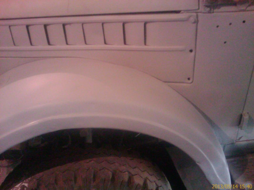

с мотором разобрался все работает гуд занялся мелочевкой по кузову .там подчистить тут зашпатлевать краскопульт опробывал вот пару фото вскоре фоток будет больше.IMAGE_442.jpg IMAGE_443.jpg IMAGE_441.jpg
