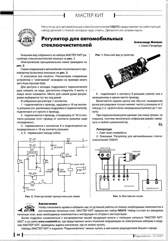

Товарищи, кто-нибудь пользовал такую приблуду? Если да, то как оно?

Набор радиодеталей для радиолюбителей. Паять и т.д.
Проще посмотреть схему ( наприм Волги ) Взять готовые детальки
и слепить привод заднего ( иль переднего ) стеклоочистителя
так как хочется.У Волги 3 режима работы оного.

Coroed, оно так. Только с Волги будут ли дворники останавливаться в прежнем положении? Концевика-то нет на моторе. А мутить контакт на вал двигателя стеклоочистителя слишком муторно.
Була у меня такая штука еще на 24-й волге. Отец когда-то купит в советсвое время этот готовый девайс. Регулируется только время ожидание дворников в начальной точке. Скорось "махания" при этом остается неизменной. В пользовании очень была проста и удобна.
Она хороша к применению в конструкции с концевиком. В контексте нашей смстемы (без концевика) она не применима как вмне видится.

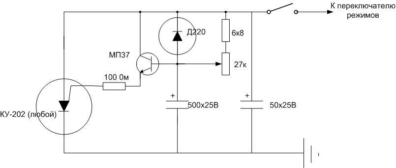

На уазбуке нашёл такую схемку,попросил друга изготовить.Потенциометра 27к не нашлось,поставили 47к.Испытали,максимальная длительность паузы 3 секунды меня не устроила.Заменили конденсатор 500мкф на 1000,стало 7 секунд.На этом остановились.Буду ставить на ГАЗ-21.
