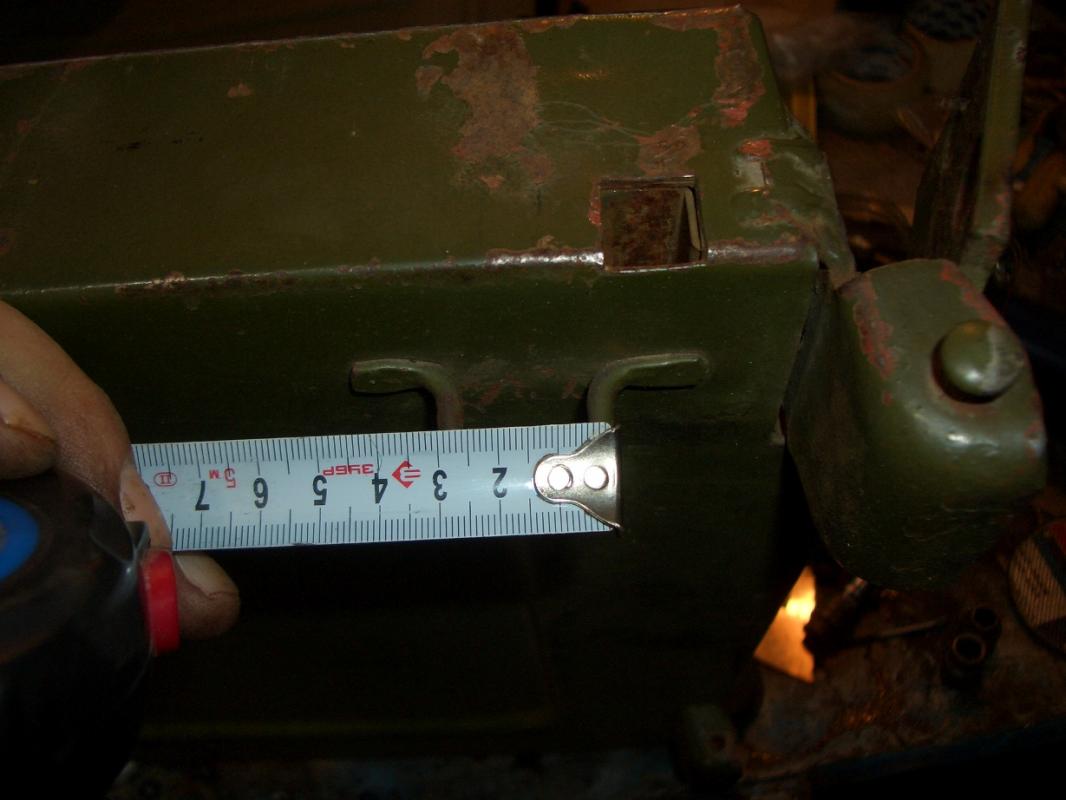

Нужна помощь соклубников. Через поиск такой информации не нашел. Предыдущий хозяин с дверей и кузова (ГАЗ-69А) ушки для застегивания люверс (простите что не знаю как они называются), прошу сделать фото с размерами этих деталек и размерами их расположения на дверях и кузове, можно просто схему накидать с указанием размеров. Жду с нетерпением, работа немного из-за этого затормаживается.

Думаю это поможет. CIMG6322.JPG CIMG6324.JPG CIMG6341.JPG CIMG6343.JPG CIMG6344.JPG CIMG6346.JPG CIMG6348.JPG CIMG6349.JPG CIMG6350.JPG Только вот не  смог добраться до задней части. Может еще кто поможет , или нужно ждать когда снег растает.

Думаю это поможет. attachicon.gifCIMG6322.JPGattachicon.gifCIMG6324.JPGattachicon.gifCIMG6341.JPGattachicon.gifCIMG6343.JPGattachicon.gifCIMG6344.JPGattachicon.gifCIMG6346.JPGattachicon.gifCIMG6348.JPGattachicon.gifCIMG6349.JPGattachicon.gifCIMG6350.JPGТолько вот не  смог добраться до задней части. Может еще кто поможет , или нужно ждать когда снег растает.
огромное спасибо, в выходные буду реанимировать дверки, теперь нужны только размеры расположения над задним бортом

Держи.
Шесть скобок симмметрично относительно проёма заднего борта.
Расстояние между центрами скобок по горизонтали 200мм.
Расстояние от центра скобки по вертикали:
- до края задка кузова 34мм,
- до края проёма борта 28мм.

Держи.
Огромное спасибо, только немного не догоняю с какой начать, на каком расстояния первую ставить, завтра попробую замерить по кузову, может что то получится

Найди середину проёма заднего борта.
Поставь карандашиком вертикальную чёрточку на верхнем краю проёма.
Отложи по 100мм вправо и влево от этой чёрточки и поставь ещё две чёрточки.
На этих двух чёрточках отложи вниз от верхнего края задка кузова 34мм и поставь две горизонтальные чёрточки.
Как вариант: ... отложи вверх от верхнего края проёма 28мм...
Два полученных крестика дадут центры двух центральных скобок.
Остальные четыре размечаются по горизонтали от двух первых влево и вправо.
По 200мм в каждую сторону для каждой скобки.
Если этого недостаточно, скажи - напишу подробнее :lol: .
