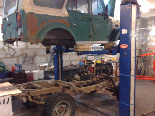

Собственно начал постепенно делать))))) Получается очень интересный пепелац))))) Рама УАЗкина, переделок по раме - сдивул передний мост на 8см назад)))) Лифт - наваренные опоры на раме и серьги от газели))))) Колеса почти 36 на R17 дисках.

как задние пальцы передних рессор переносил?
там же цельный кронштейн ,заклепки срубил да за сверлился дальше ,я у себя до самого кронштейна который под кузов двигал, что бы задние рессоры на перёд пихнуть.

Отправлено 26 Март 2013 - 09:47
т.е. передние концы передней рессоры не трогал? Или тоже заклепки рубил? как крепил?  собственно я именно этот палец имел ввиду, задняя рессора на месте осталась?

Отправлено 26 Март 2013 - 20:03
А почему Ви передвинули передние ресоры, а не задние?

Отправлено 26 Март 2013 - 22:23
Двигал и задние пальцы и передние опоры передних рессор, и то и другое на 8 см назад. Серьги назад решил не переносить дабы не создавать перегибов в кардане, один хрен ездить по лестницам не планирую. Как раз с пальцами проще - отсверливаются клепки и пальцы вместе с опорами и отваливаются. С передними опорами было сложнее, обрезались болгаркой от рамы. Передние рессоры оставил 469.
Двигать решил перед по причине того, что у многих людей на форуме при подвижке заднего моста двиг упирался в моторный щит кузова или вставал просто в паре миллиметров от него. Задние рессоры остались на месте,  469, к ним вообще не прикасался.

ИМХО, если так заморочились,то лучЪше бы переднюю рессору было бы развернуть... РК чЪя будет?

Отправлено 27 Март 2013 - 12:32
РК уже 469(((( Собственно она уже и жила на родной раме при покупке машины.

Отправлено 05 Апрель 2013 - 19:23
уже писал- тоже двигал передние рессоры и у меня серьги внутрь базы. рессоры сразу ставил новые. итого: 5 лет полет нормальный.
