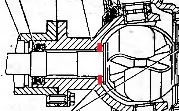

Обнаружил следы трения об РТЦ и пружины тормозных колодок с обеих сторон:
Вот тут прокладочку на цапфу накинуть...
... чтобы не доставало?
P.S. РТЦ, кстати, поменяны "по кругу" на самоподводящиеся. При покупке отгибал манжеты, проверял цилиндры РТЦ, не пластмассу ли опять тулят.
ГАЗ-69А: УМЗ-417, АТЭ-2, КПП и РК "родня", мосты с редукторами ГАЗ-21, кабриолет.
 А посадку подшипников в ступице ( точнее - состояние запорных колец подшипников) - проверял ??
Мож там собака порылась ?

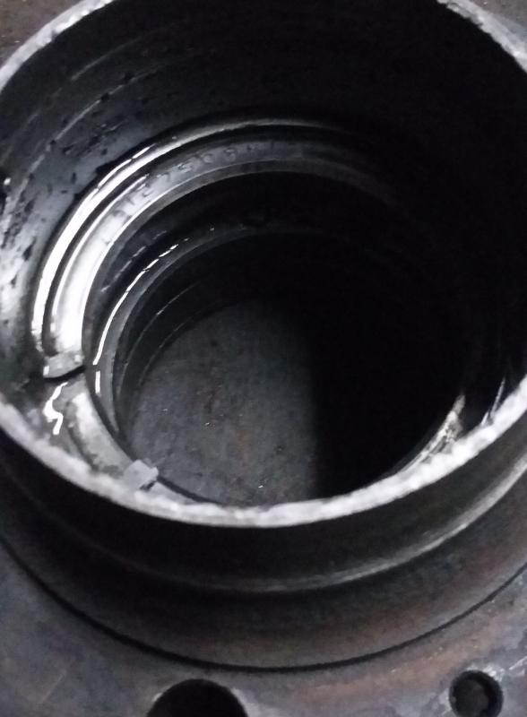

Обойма наружного кольца проворачивается, но осевого люфта нет, стопорные кольца жестко сидят. Правда я их при промывке смотрел "на глаз" и на ощупь. Колеса вращал перед снятием гула не было.

И все же.
Кроме люфта ступицы = прославленные подшипники - никаких других причин в голову не идёт.
А прослабляются подшипники по одной причине так - от долгой езды в недотянутом виде начинают проворачиваться в ступице. Далее - выдавливают запорные кольца.
Либо замена ступив на новые/ исправные.
Либо вместо двух запорных колец ставить кольцо распорное. Размер не помню.
Делал так , но очень давно.
У нас нет дефицита на ступицы. Утильразборка с ментозаврическими вазами( или вот щаз - от электриков стадо уазов там стоит).

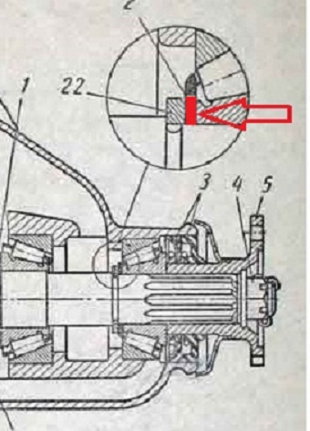

А вариант с паронитовой прокладкой под цапфу?

А если забить на эти прокладки и отрегулировать только люфт между внутренними обоймами двух подшипников на ведущей шестерне только шайбой под флянцем кардана - чем чревато?
