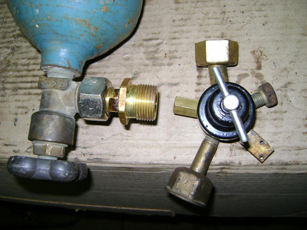

Сергей, у человека вот такой есть кислородный мед. баллон с редуктором. И еще есть маленький баллон под обычный редуктор, он в три раза меньше обычного баллона, около 1 метра в высоту. Мед. баллоны у него покупали хлопцы, которые по дну Волги у нас шарят в поисках сокровищ.

Андрей,спасибо за содействие! Метровый великоват,того маленького,что сейчас есть,вполне хватит.Замысел у меня найти такой же редуктор,как на моём фото,а из старого сделать переходник для перелива газа из большого баллона.

Неожиданно нашел решение.Присоединительная  резьба на вентиле большого баллона оказалась трубной 3/4".Встал к станку и выточил составной переходник под углекислотный редуктор.Приспособу для перекачки собрал из двух редукторов.Так что вопрос снят.
