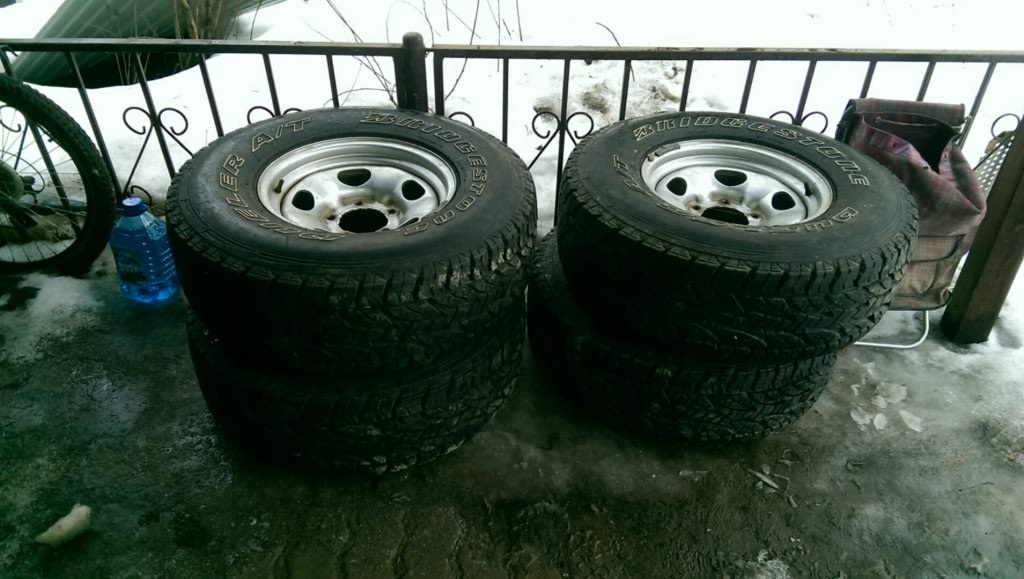

Лифт как у меня получился. По поводу тапок да просяться побольше, себе 31 оставлю для города а для говен подумываю 35 все будет зависеть от трансмиссии и мотора когда соберу.
Молодец так держать  :good:
спасибо, я пока на 33 нацелен, а там видно будет
Правильно нацелен :) 33" Форвард Сафари 500 - наше все :), хотя при лифте получающимся при установки кузова ГАЗ-69 на УАЗораму - 35" влезают "со свистом" :) Проверено на себе :)
ВО! На них и нацелен более менее бюджетный вариант
