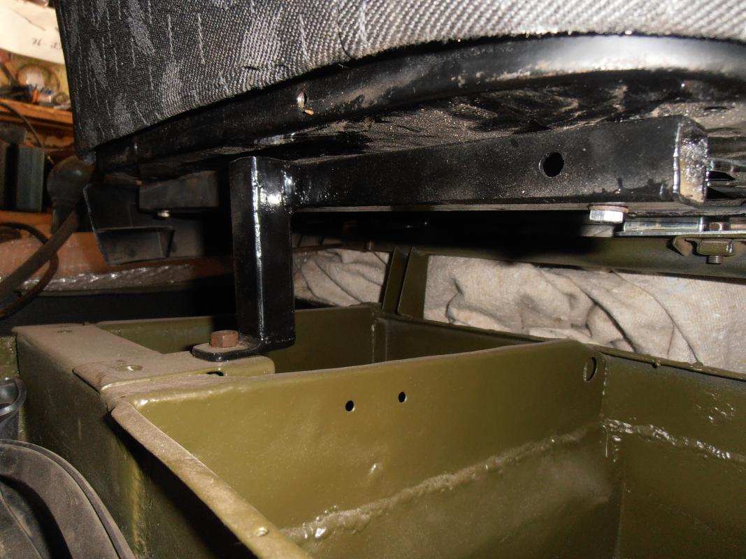

Лежат подголовники от Волги без дела. От какой точно не знаю. Могу завтра фото выложить.
Если не трудно будет, Андрей, сделай

Вот.

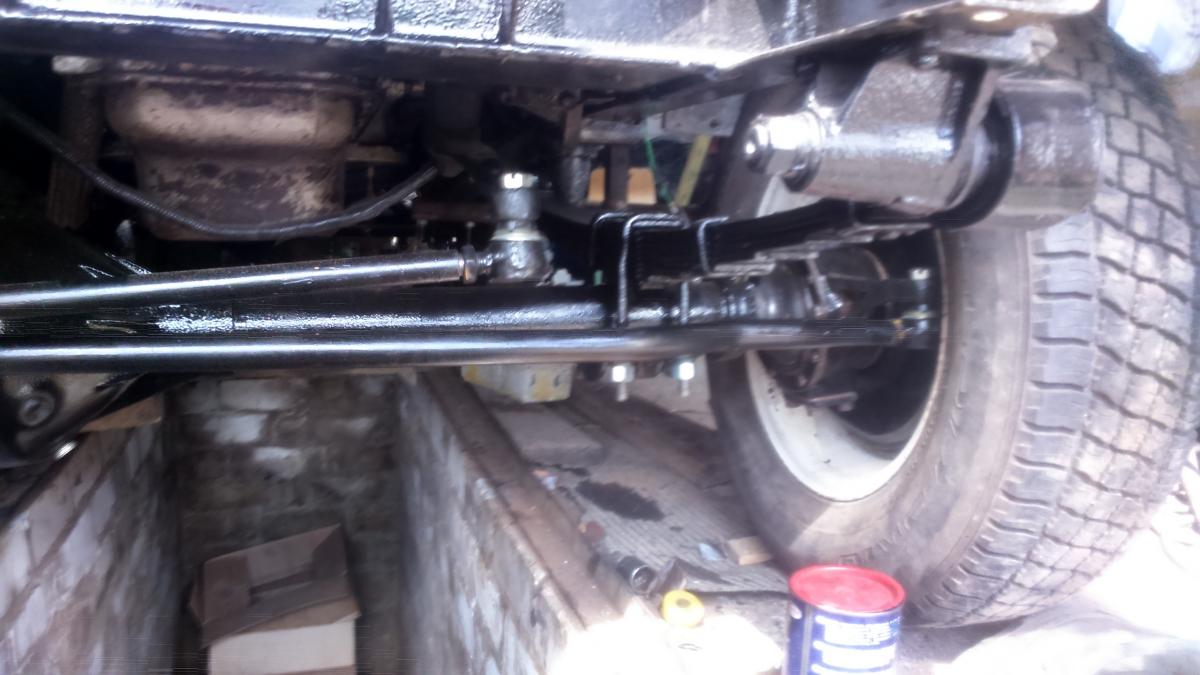

Почти готов, осталось проушины подготовить вворчиваемые и полочку сверху приварить.
P.S. за творческий беспорядок на заднем плане звиняйте, бывает такое периодически

#206 МММ
МММ
  • 2 145 сообщений
  • Город:г. Оренбург
Отправлено 13 Июль 2015 - 21:56
Низковаты подножки то, Влад...
#207 Smile2
Smile2
  • 1 274 сообщений
  • Имя:Влад
  • Город:Задонск
  • Интересы:Газ 69А 1970 г.в
    89ноль4два8881десять-Задонск
Отправлено 13 Июль 2015 - 21:59
по нижнему уровню рамы, как раз. Плюс 33 колесики вкатятся и вообще гуд будет! А сейчас, да, низковаты. Но еще только примерка идет, посмотрим, может и двинем вверх еще
Сообщение отредактировал Smile2: 13 Июль 2015 - 22:00
#208 deryabin.docha
deryabin.docha
  • 168 сообщений
  • Город:Нижний Новгород
  • Интересы:Рыбалка ,охота ,м. лодка ,гор. лыжи ,природа ,стар. мото.
Отправлено 13 Июль 2015 - 22:01
Ето-то точно .вывернешь в лесу о пенек при случае...
#209 Smile2
Smile2
  • 1 274 сообщений
  • Имя:Влад
  • Город:Задонск
Отправлено 13 Июль 2015 - 22:08
Понял, может и вправду чего не учли, будем далее думать...Спасибо

#217 kyzya
kyzya
  • 229 сообщений
  • Город:Севастополь.
Отправлено 17 Июль 2015 - 22:27
тут и родные частенько достаёшь...эти точно вывернешь,как по мне не ниже родных.
  • Smile2 это нравится

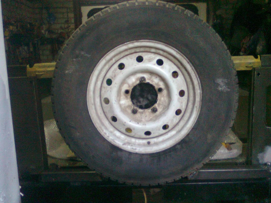

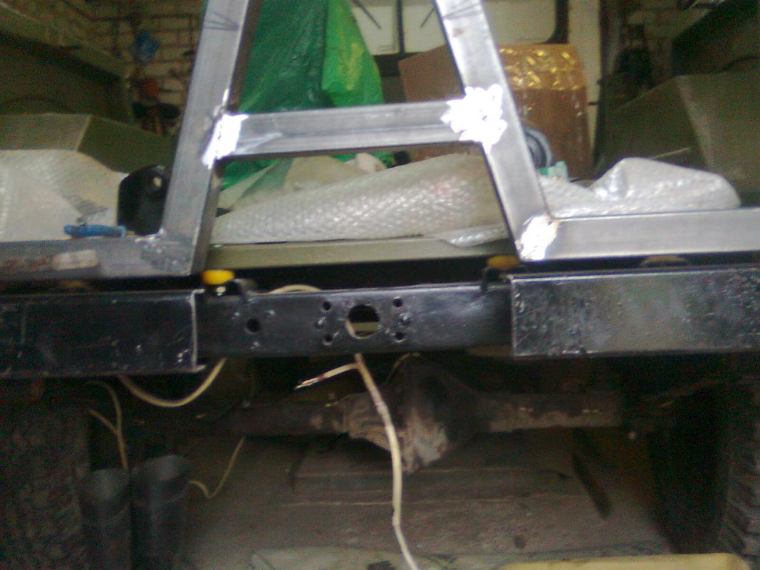

Забыл еще показать...Начали делать задний бампер, все только в стадии заготовки.
Так вот-хотим калитку под запаску сделать и назрело у меня 2 вопроса- какие подшипники лучше использовать? Я к коническим склоняюсь, к парочке. и второе- какую застежку лучше поставить?!пока идея с уазовской кусок отрезать и приварить к калитке и на задвижку штатную 469 го закрывать, но по эстетике мне она не очень нравится. На РИФовских бамперах прикольная, но где б такую за недорого достать?! Может кто чего подскажет?Может на прицепах фур что то подобное есть?!
Критика приветствуется!!!
#219 kyzya
kyzya
  • 229 сообщений
Отправлено 17 Июль 2015 - 23:34
С таким расстоянием бамперов от фаркопа,прицеп не повозишь,под калитку можно взять с разборки цапфу со ступицей с задней оси, например от пассата в3,от прицепа можно взять прицепное устройство под шар для замка калитки.
#220 Smile2
Smile2
  • 1 274 сообщений
  • Имя:Влад
  • Город:Задонск
Отправлено 17 Июль 2015 - 23:43
это пока не конечный вариант, углы будут возле фаркопа закруглены как бо краям и обрежу их по длине, дабы прицеп возтьможно было комфортно, также будет ниже стоять фаркоп под шар. Для замка прицепное не хочу, слишком оно массивное
