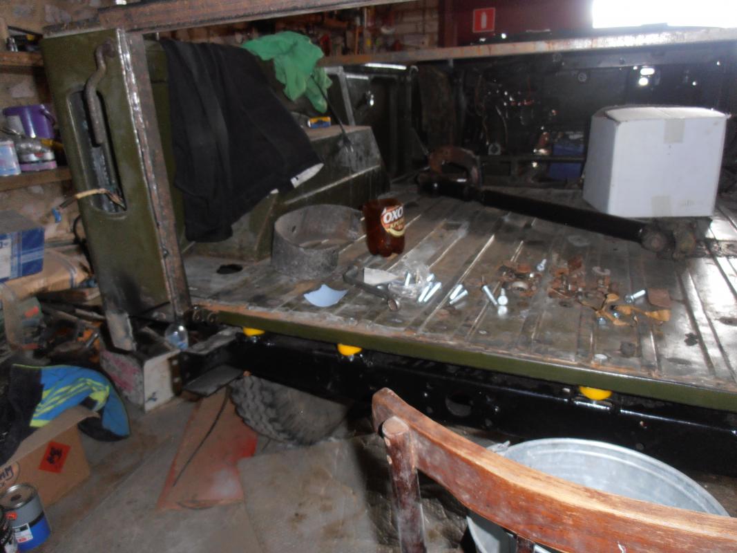

Smile2 744 Жалоба Опубликовано: 7 мая 2013 (изменено) Перегнал я в выходные наконец таки Газона к себе. Эмоций куча! Косяки конечно же есть, куда без них. Но в целом все отлично. Ехать хоть и недалеко, но при подъеме на горку закипел, выкинул картонки из-за радиатора, долил воды и поехал, вроде норм. Вечером еще покатался и опять чуть не закипел. Грешу на термостат. Двигатель работает как часы(тьфу тьфу тьфу), приборы и светотехника тоже работает без нареканий. Как я и писал раньше колхоза хватает, но сделано все очень качественно и на совесть. Купил цилиндры на сцепление, т.к. работает с большой задержкой. Но это все легко поправимо. Кузов очень качественно проварен. Не есть гуд, что полка вырезана, но и это исправим! В общем выставляю на Ваш суд более детальные фото. Выезжаем на свет для перегона домой. Зеркало съемное, как сказал хозяин: "чтобы не утащили!" Второе такое тоже отдал, остается только стойку согнуть. И кстати, зеркала полностью самодельные Изменено 7 мая 2013 пользователем Smile2 Цитата Поделиться сообщением Ссылка на сообщение Поделиться на других сайтах
МММ 9 429 Жалоба Опубликовано: 7 мая 2013 Вот кулибины...! Это новая модификация - ГАЗ 69 Мдя... И пружины вкрячить назад не поленились, и салон в духе 69го, и полупопия с наклоном... С капота все вкусняшки посрезали... Греется? Бензин в него какой влил? Цитата Поделиться сообщением Ссылка на сообщение Поделиться на других сайтах

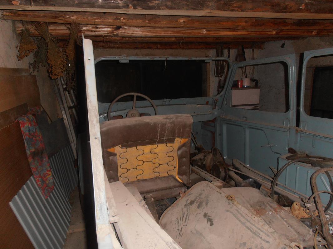

Smile2 744 Жалоба Опубликовано: 7 мая 2013 Может кто подскажет? Почему присутствуют вот эти отверстия. В ашке их вроде как не должно быть, т.к. там в осьмушке ставилась табличка на краник. И вот это я так понимаю крепление огнетушителя? Плюс еще взял донора. В основном из-за рамы и полки, ну и отдельных мелочей. Больше фото донора тут: http://www.gaz69.ru/ipb/topic/121124-gaz-69-am/ Цитата Поделиться сообщением Ссылка на сообщение Поделиться на других сайтах
Smile2 744 Жалоба Опубликовано: 7 мая 2013 (изменено) Вот кулибины...! Это новая модификация - ГАЗ 69 Мдя... И пружины вкрячить назад не поленились, и салон в духе 69го, и полупопия с наклоном... С капота все вкусняшки посрезали... Греется? Бензин в него какой влил? Пружины как хозяин сказал для выравнивания, т.к рессоры плохие и он на одну сторону завален был. Греется, а бензин 92, т.к другого и не имеем. А вкусняшки эти все отдали мне со всеми болтиками, гаечками, шайбочками. Изменено 7 мая 2013 пользователем Smile2 Цитата Поделиться сообщением Ссылка на сообщение Поделиться на других сайтах
speedoff 3 813 Жалоба Опубликовано: 8 мая 2013 Вот кулибины...! Это новая модификация - ГАЗ 69 Мдя... И пружины вкрячить назад не поленились, и салон в духе 69го, и полупопия с наклоном... С капота все вкусняшки посрезали... Греется? Бензин в него какой влил? Ага! Видна рука мастера! Несведущему человеку может показаться, что это все с завода так было. И полупопия аккуратные и полы с арками с ребрами жесткости. А кронштейн огнетушителя на фото не родной совсем. И не в том месте стоит где нужно Цитата Поделиться сообщением Ссылка на сообщение Поделиться на других сайтах
Smile2 744 Жалоба Опубликовано: 9 мая 2013 вчера разговаривал с дедушкой (хозяин бывший), оказалось, что ребра жесткости он вручную делал. И рассказал возможную причина перегрева-он вместо воды одно время на солярке ездил и видимо подзасорилось после этого и он начал подогреваться, думаю систему всю промыть надо как следует Цитата Поделиться сообщением Ссылка на сообщение Поделиться на других сайтах

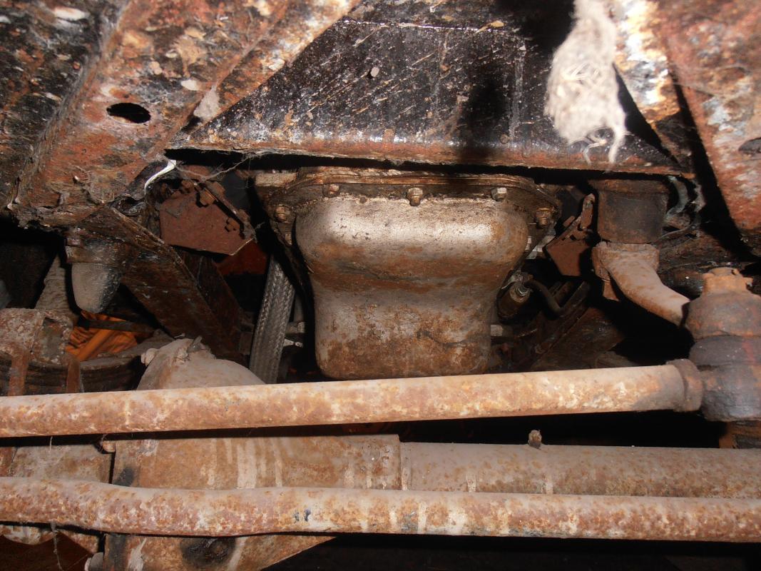

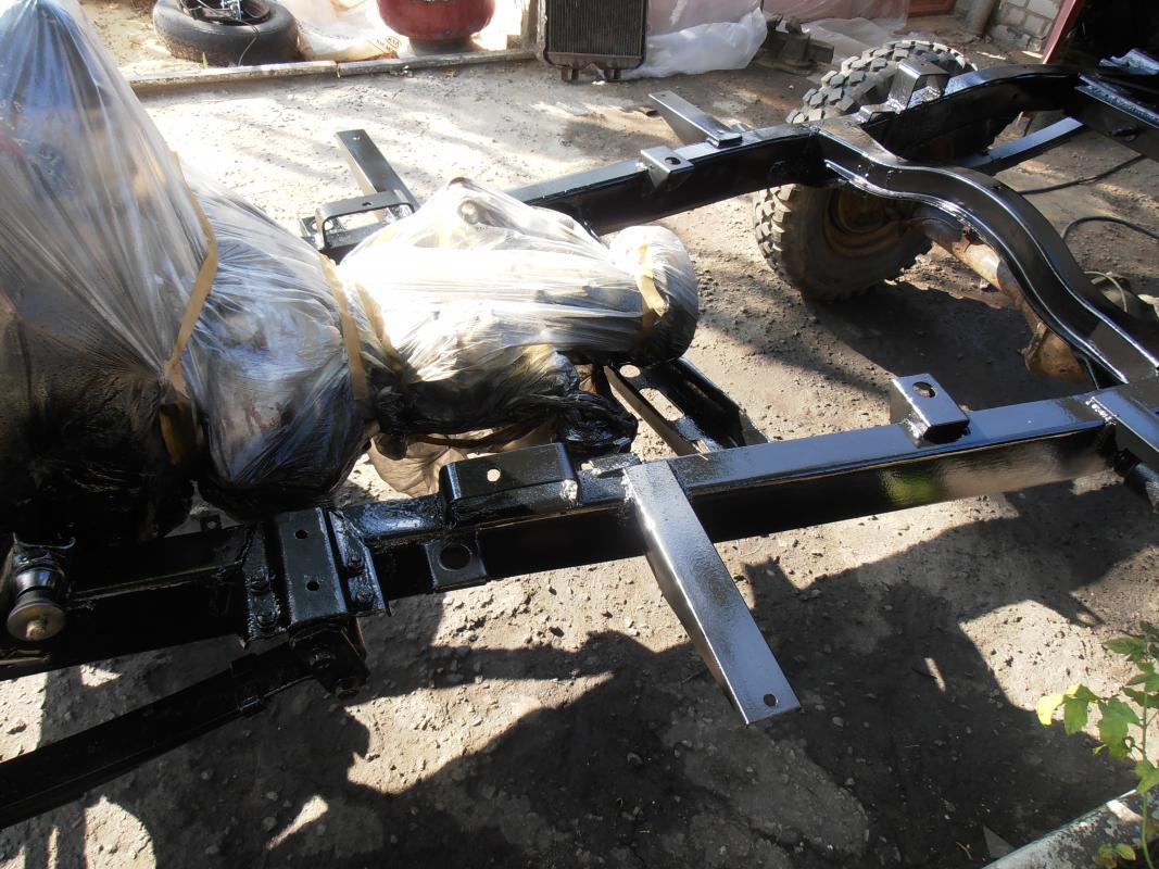

Smile2 744 Жалоба Опубликовано: 1 июля 2013 Дела потихоньку продвигаются, разобрал и распилил донора, провел ревизию рамы с него: подгнила сзади, кое-где начал слоится, но сварщик сказал, что это все поправимо и вылечится! Моя просто совсем труха, при чем уже вареная и не слабо. С того же донора аккуратно извлек полку для дальнейшего ее вживления себе. Несмотря на то, что газик практически весь сгнил, полка еще бодрая, требует сварки только понизу. Также радует, что на доноре живой бак и крепления под него под него, т.к. у меня бак промят под кардан, да и вообще много оригинальных штучек с донора накопилось! в общем дела потихоньку продвигаются и это радует! Цитата Поделиться сообщением Ссылка на сообщение Поделиться на других сайтах
