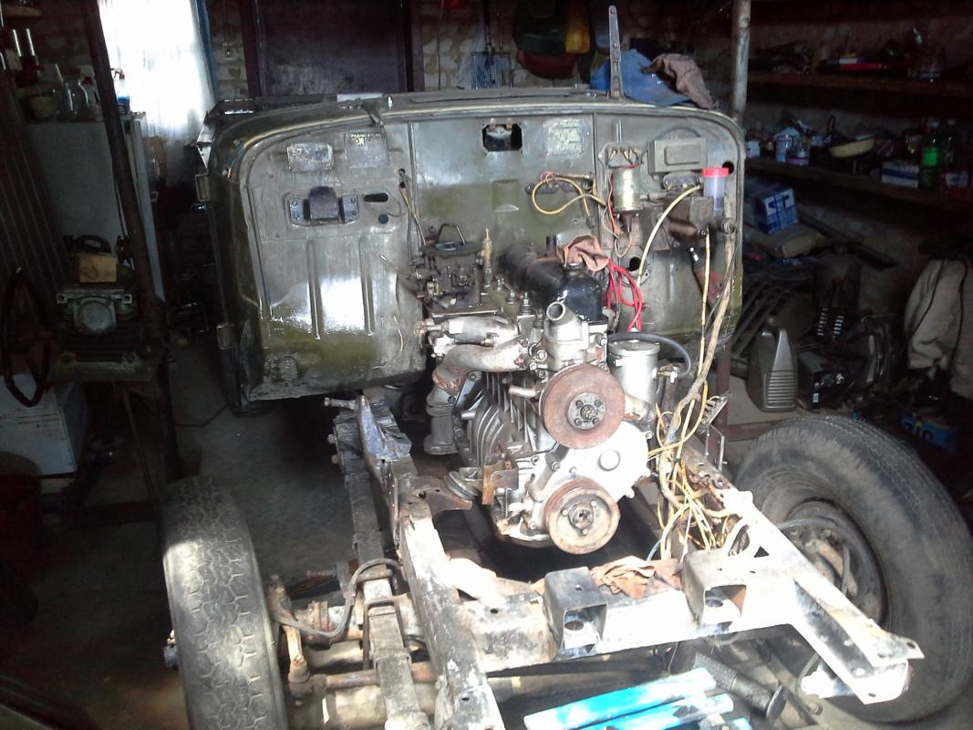

Забрал со спячки Ашечку, и притащил купленную зимой восьмушку, как выглядит на фото видно. Начал разбирать помаленьку, и убедился в криворукости тех, кто его собирал.  Собирали из хороших и новых запчастей, кузов в районе педали газа изговняли автогеном так, что смотреть больно. Но я нацелен поправить дело. Чуть подробные фото попозжа.
Сначала раскидали морду-железо все живое, гнили нет вообще. Единственное-как в гараже стоял и видимо крыша протекала с левой стороны ржавчины много: и под рамкой лобового, и под жабрами (там на фото дальше видно) P5060138.JPG P5060139.JPG P5060140.JPG   сильно под петлей капота-но самое главное, не гнилой!
Скинули двигун, разобрали, отмыли, свозили колено на промер. Все в идеале, подготовили все для сборки движка, решили  что поставим на Ашку вместо 451.
Срезали надставки и рамку лобового. Единственное проблемное место это тоннель, кусок пола под ногами водителя и моторный щит где ставили педали и цилиндр сцепления, но думаю справимся.
С задним правым углом тоже непонятки- рихтованный он какой то, да и шов сварной там, где его не должно быть, меняли похоже его вместе с уголком под номер, а сделали криво опять.P5100215.JPG да и отверстия под фонарь как слева нет родного. P5100224.JPG
 борта как ставили крышу маленечко подмяты сверху, но эт поправимо. Думал, что отверстия под крепления заварены, а они были зашпаклеваны всего-то, что не может не радовать!
Нужен кстати кусок тоннеля с вмятинкой под кран переключения баков, мож есть у кого с донора?
Но в общем и целом я машинкой очень доволен!
