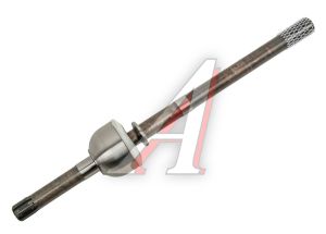

Пришла пора заменить пилёный шар. Нашёл 2 варианта АДС или ЗМЗ-Соллерс (шрусы). Разница в цене между ними небольшая, но АДС дороже примерно на 500р за шт. Вопрос не в экономии а в надёжности. Что из них лучше?

Ставил АДС. Проездил месяца два и продал машину. И ничего машинка уже год как бегает.АДС это ШРУС не разборный? Закрытого типа? Или я что то путаю...
Сепараторный

У хантера спайсеры потому-что, длина вот и разная. На ГАЗик надо брать под УАЗ-3151 мост.
Поставил ШРУСы АДС в прошлом году.  Это шрус типа "Бирфильд". Такие-же, как на фото, закрытого типа.
Пластмассовую хрень выкинул нафиг, она не нужна. Там в коробке вообще много всяких странных вещей, оформлено как цветок для бабы - полуось в сетчатой пластиковой плетенке лежит зачем-то...
Евразия-Трофи откатал, пока  полет нормальный :) Самая фишка этих шрусов - огромные углы поворота руля без ущерба для них.
При установке будет геморрой с упорными шайбами, придется их подтачивать, иначе будет продольный люфт.
Почему решил поменять пиленый шар на ШРУС или Бирфильд? Шарам то ничего не становится, они вечные :)
Они - эти вечные вилки с шаром, уже протёрлись сами и протёрли пазы в шаре настолько, что гремят при езде... Края вилок похожи на оплавленный пластик. Если бы енти вилки скаблили по краям шара - находясь в масляной ванне или в литоле, то да! Служили бы и служили. А так - ...конец им пришёл... полный конец!
